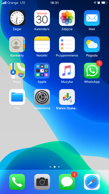

Słaby zasięg LTE
Coś drgnęło. Nic nie zgłaszałem, a tu dzisiaj taka niespodzianka... 😊

Słaby zasięg LTE
@Vulg full zasieg zawsze cieszy. Widocznie cos tam grzebali i w koncu jest ok👍😁

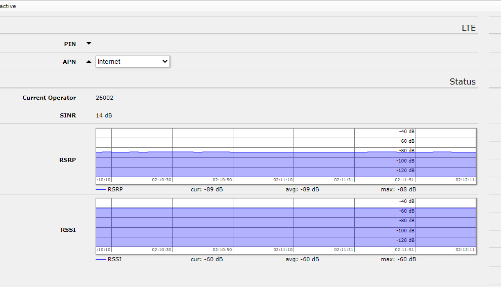

Słaby zasięg LTE
Dla przykładu u mnie przy odległości 170-180m jest taki poziom sygnału na 2600. teraz liście opadły to RSRP jest lepsze. SINR jest na plusie, ale skacze i to znacznie. W Orange przypuszczam, że jest taki sam poziom z tego miejsca.

Słaby zasięg LTE
Wystarczy, że użytkownik znajduje się między antenami sektorowymi i/lub na styku zasięgu sygnału z dwóch nadajników, to może wystąpić spadek sygnału.
