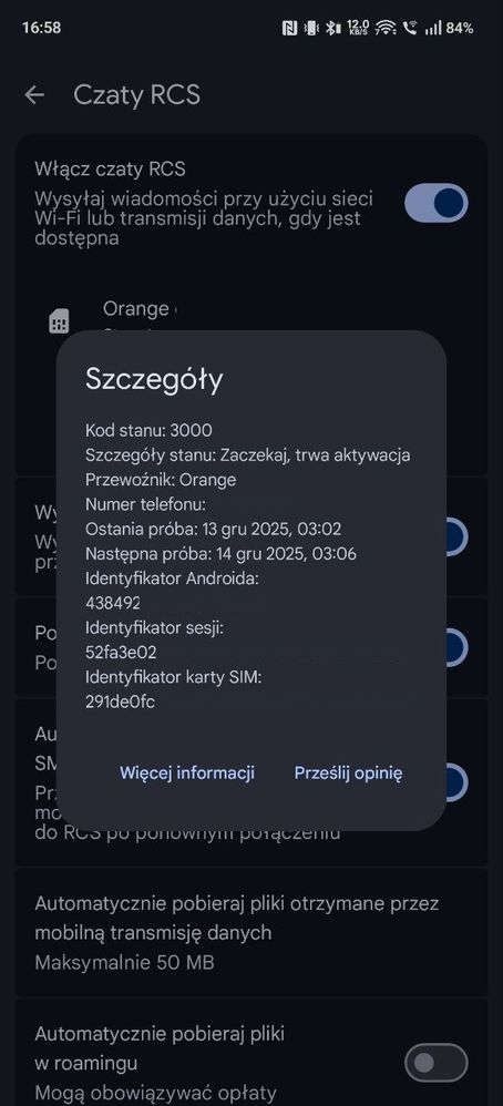

RCS nie działa, kod stanu 3000
RCS nie działa. Działało jeszcze w wakacje, potem samo z siebie się wyrejestrowało i od tamtej pory nie mogę zarejestrować poprawnie nr. Oczywiście nic w międzyczasie nie zmieniałem. Telefon ten sam OnePlus 12 od dwóch lat, karta też ta sama. Próbowałem wszystkiego, nawet na innym telefonie i nadal to samo.
No tak, widać na załączonym screenie.

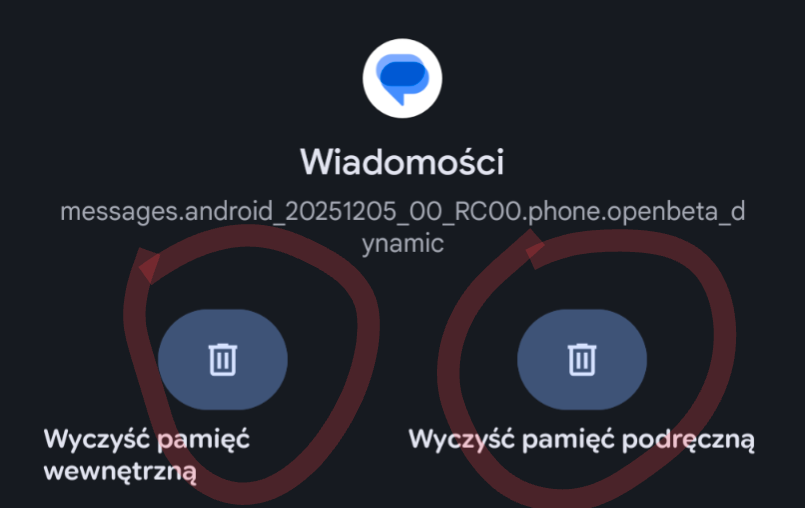

@ziomPróbowałaś wyczyścić dane aplikacji?
Oczywiście. Nawet usuwałem aktualizacje i próbowałem na starszych wersjach aplikacji Wiadomości. Nic z tego nie pomogło.
@ziom  spróbuj, czy pomoże wyczyszczenie pamięci aplikacji "Wiadomości".
