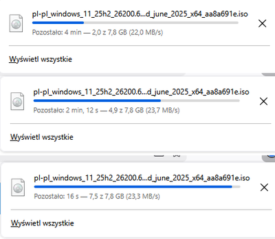

Zrobiłem mały test na karcie Orange Flex. Pobrałem plik 7 GB. Co prawda nie wykorzystałem całej przepustowości łącza, bo AP'ka od sieci Flex mam 2 pokoje dalej i WIFI linkuje na max 370Mbps. Transfer tak wyglądał:
Router to TP-Link Ne-211 (Outdoor).
