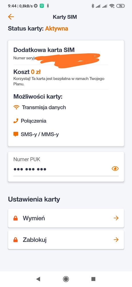

A dodatkowa sim ma włączony internet w apce? Sprawdź możliwości karty.
  • 22128
  • 65840
Problem z internetem Flex SIM dodatkowy
@Piotrekk85 Mam tak samo w apce ustawione, jak Ty pokazałeś na fotce.
