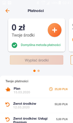

Tak jak u Ciebie @Misiek62, przy płatności pobieranej z portfela, na stronie głównej mam komunikat:
Tak wygląd portfela:

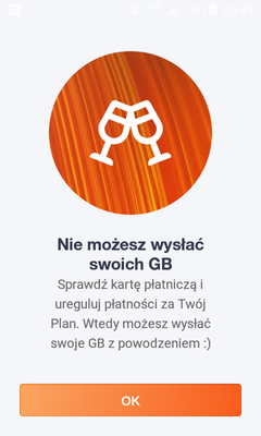

Usługi dalej działają, internet został odnowiony i dostałem nową pulę GB, ale nie mogę przekazać GB dla innej osoby.
Tak wygląda komunikat po próbie przekazania GB:

@ketrasaArtur jak to ustawić by samo odnawiało? musi być "zapas" na koncie flexa?
  • 22150
  • 65944
Plan Flex a brak środków powyżej 48 godzin.
@purifier tak, musisz przelać środki na wirtualny portfel, jeżeli portfel jest domyślną metodą płatności, muszą być zapewnione środki przed odnowieniem planu, albo podepnij kartę płatniczą.
