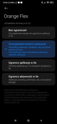

Możesz też odinstalować aplikację na kilka dni i zobaczyć zachowanie smartfona.
Polecam jednak ustawienie:
