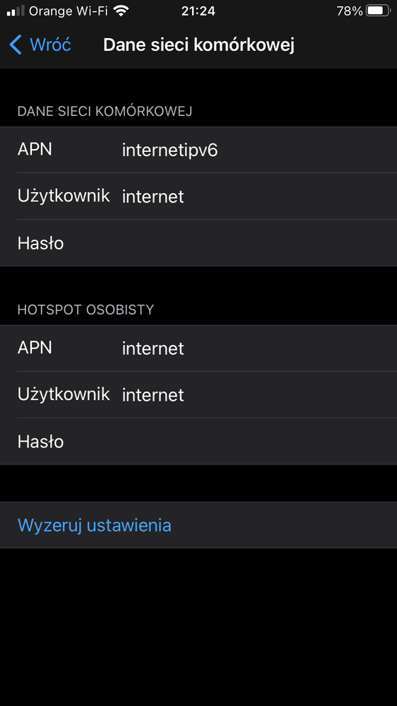

Ok, tak jak napisałem wcześniej - jeśli jesteś w okresie gwarancji producenta masz pełne wsparcie infolinii, jak jesteś po to proponuje podłączyć pod program w kompie dlatego ze ściągnięcie aktualizacji poprzez net/telefon czasami nie pomaga, pamietam mam taką 4i 5 gdzie iOS nie wchodzi a przez program w kompie coś jednak tam dorzuca. A jeszcze jeden pomysł - kup kartę sim starter Orange albo znajdź znajomego który ma sim 4g Lte Orange i działa u niego wifi calling i spróbuj przełożyć karty  - wtedy będziesz miał pewność że z oprogramowaniem telefonu wszystko jest ok i skupisz się na sim. A w ustawieniach wszystko ok? Zaraz wrzucę screena z moich ustawień ...

Orange Flex WiFi Calling problem - rozłączanie połączeń.
6s z aktualnym softem, karta sim  4g Lte i wifi światełko 300 - takie ustawienia, zaraz wrzucę xr i 12
W każdym iPhone ustawienia są takie same... 😉
Tak kolego, teoretycznie są takie same, pamietam jednak ze kiedyś miałem problem z wifi calling i to właśnie funbox podawał niewłaściwe parametry i trzeba go było zrestartować, szukamy przyczyny, kolego a nie ........ ......, wszystkiego dobrego życzę/
Ja się tylko odnosiłem do tego, że wrzuciłeś ustawienia z 6s i napisałeś, że zaraz wrzucisz z Xr i 12. Nie denerwuj się.
