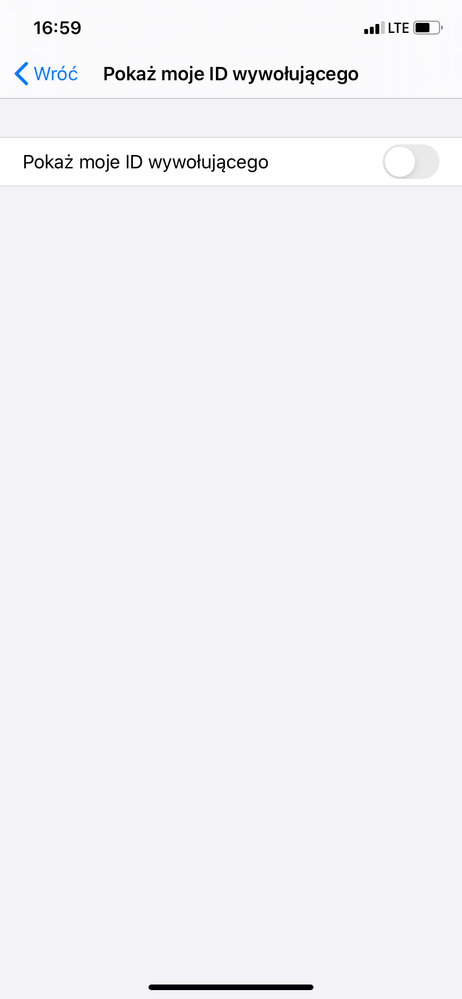

Odrzucanie połączeń z numerów zastrzeżonych
Dzwoniłem na mój numeru z numeru w nju mobile, w którym ustawiłem „pokaż moje id” na off - tak jak na zrzucie. I mogłem niestety bez problemu dodzwonić się na mój numer we flexie.
czyli to „pokaż moje id” w ustawieniach telefonu w nju mobile nie jest równoznaczne z włączeniem CLIR ?
  • 33176
  • 41329
W sieci Orange na numerach indywidualnych/SOHO CLIR (w tym znaczeniu z o którym mi chodzi) jest domyślnie włączony i nie da go się zazwyczaj wyłączyć. Więc jak dzwoniłeś z nju do flex przy wyłączeniu tej opcji co na rysunku - to blokada powinna zadziałać. Sugerowałbym jeszcze na chwilę w apce flex na numerze którym jest problem zresetować usługę - na chwilę ją wyłączyć i włączyć, po czym ponownie uruchomić telefon. Jeśli ponowny test z nju do flexa nie zablokuje połączenia - to trzeba zrobić zgłoszenie techniczne na czacie flexa.
