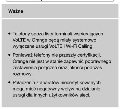

Wiadomość zawiera obraz
A do volte i vowifi potrzebny jest aktywny IMS więc z tg co kojarzę tylko wyłączając IMS moga ograniczyć (czyt. Wyłączyć) na tych telefonach dostęp do usługi. Na smartwach'ach się nie znam ale jak wyżej pisaliście zauważyliście problem z volte więc obstawiam że problemem tu jest właśnie dezaktywowany IMS na waszych kartach.
 jeszcze takie coś piszą.

To, co wkleiłeś rozbawiło mnie do łezEmotikon: Szczęśliwy Mam nadzieje, że czytasz ten ich komunikat "między wierszami".
Flex może deaktywować i aktywować IMS na ESIM niezależnie od karty sim (fizycznej). Przynajmniej tak mają w regulaminie. To by tłumaczyło, dlaczego telefon "z listy" działa (bo ma kartę SIM), a zegarek (czy cokolwiek innego) z poza listy na ESIM już nie działa (bo wyłączyli np. IMS).
(I tu znów dużo niecenzuralnych słów).
Dobrze, jutro ich uderzę inaczej. Zażądam sprawdzenia i włączenia usługi IMS dla ESIM. Jeżeli mi powiedzą, że usługa nie może zostać włączona z UWAGI na to, że łączy się urządzenie SPOZA listy, to zrobię screen tego bełkotu i dołączę do formalnego zawiadomienia UOKiK.
Jeśli mi odpowiedzą, że IMS jest aktywny, to cisnę dalej z ciszą...
