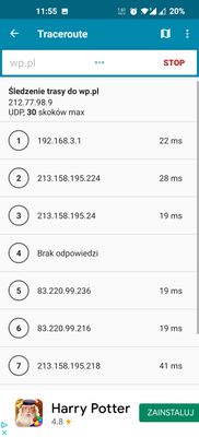

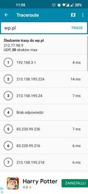

Skup się może, rozmawiamy cały czas o pingu, co nie? Więc o jakich innych wynikach mógłbym pisać?

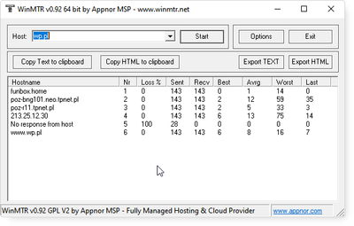

Nie mam doświadczenia w traceroutingu, nigdy wcześniej tego nie robiłem, także nie ukrywam, że użyłem pierwszego sensownie wyglądającego narzędzia wskazanego przez google👍 Czym najlepiej wykonać taki test?
Odnośnie testu po kablu bądź nie - w moim przypadku pingi niemal zawsze się pokrywają (być może funbox ma na tyle dobre wifi, że nie ustępuje skrętce), także nie wiem czy jest sens w tym przypadku upierać się przy kablu, tym bardziej, że głównie używam właśnie urządzeń po wifi. Ale oczywiście mogę wykonać test na kablu, to nie problem, powiedz tylko jakim narzędziem najlepiej

Ja widzę swoje grafiki jak i Twoją. Spróbuj wyczyścić sobie cookies w przeglądarce.
Test po kablu wykonaj na komputerze programem WinMTR v92.

Sprawdziłem na innych przeglądarkach i na EDGE i Chrome widać grafiki a na Brave i Firefox nie widać.
Po podłączeniu kabla wyniki prezentują się tak:
Czyli wygląda na to, że pogorszenie pingów tyczy się tylko wifi. Ponadto sprawdziłem pingi na sieci wifi routera, którego mam podpiętego do funboxa skrętką (router to Xiaomi mi3G) i tu mam 3ms. Wychodzi na to, że funbox 6 ma kiepskie wifi (jeśli chodzi o responsywność)

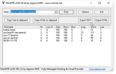

Możesz jeszcze zrobić trasę do serwera speedtestowego w Poznaniu od Orange:
poz-o1.speedtest.orange.pl

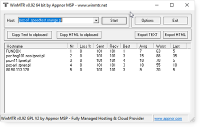

A więc tak, tutaj wynik po kablu:
Tutaj po wifi z funboxa (tak tylko dla porównania):

Nowy Funbox 6 dostepny od dzisiaj w Orange

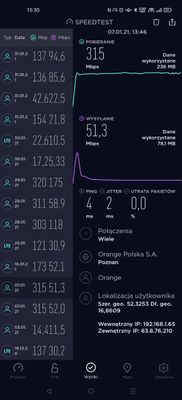

I na Funboxie 3.0 miałeś 3ms do speedtestu Orange w Poznaniu? Bo po tym screenie widać, że ich sieć jest tak skonfigurowana, że to chyba nierealne, a Funbox 6 nie ma na to wpływu. Po WiFi zawsze może być trochę większy ping. Chyba, że miałeś wtedy inne IP, które przez inny router brzegowy było obsługiwane i miało konfigurację na mniejsze opóźnienia.
Przykładowo, ja mam 2ms różnicy na speedtestach między testem na komputerze po kablu a po wifi z telefonu, tylko ja używam swojego routera.

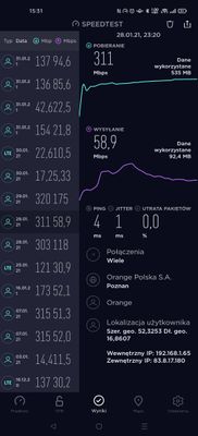

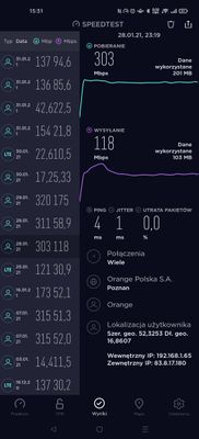

Całe szczęście w aplikacji jest historia:)
A tutaj ten ostatni test po wifi z routera podpietego do funboxa:

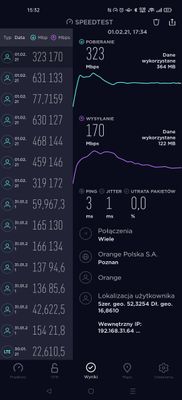

No i żeby było miarodajne to tutaj funbox 6:
No to pewnie moja teoria będzie prawdziwa. Masz inny zakres IP na tym Funboxie 6 (188.47.*), który idzie przez inny router brzegowy. Możesz w ramach testu, resetować Funboxa, aż nie uzyskasz IP z poprzedniego zakresu (jeśli Ci w ogóle to da, ale raczej powinno), tj, 83.8.* i wtedy zrobić sobie test pingu.
