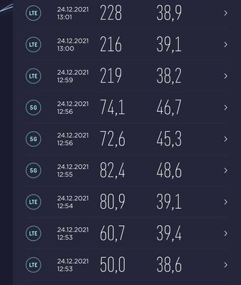

Nie zgadzam się ze stwierdzeniem @ketrasaArtur że "w 5G jest jedna częstotliwość, więc jest wolniej niż w LTE które ma więcej pasm". 5G w Orange to jest 5G NSA, więc w uproszczeniu jest to nadal agregacja pasm LTE, z tą różnicą że oprócz nośnych LTE agregowane jest dodatkowo pasmo 5G na częstotliwości 2100MHz (które na dodatek jest w Dynamic Spectrum Sharing z LTE, ale to jeszcze inna bajka).
Poniżej wklejam moją obserwację, wstępnie opisaną w innym wątku. Generalnie samo wyłączenie 5G w telefonie (wymuszenie w ustawieniach trybu LTE) nie pomaga. Problem jest związany z aktywnym 5G passem po stronie operatora.
Po wprowadzeniu darmowej usługi 5G pass dla użytkowników na kartę i automatycznym jej włączeniu wybranym użytkownikom z telefonami z 5G w dniu 23.12 pojawiło się w internecie sporo opinii że to 5G działa gorzej niż samo LTE. Problem może być jednak nie w tym, że 5G w Orange nie ma tak na prawdę dedykowanego pasma, przez co nie jest w stanie rozwinąć w pełni skrzydeł, a w skopanej konfiguracji.
Moja obserwacja, potwierdzona głosami innych użytkowników na jednym z niezależnych forów telekomunikacyjnych, jest taka, że po uruchomieniu 5G pass dla konkretnego numeru, na tym numerze spada jakość transmisji także gdy użytkownik korzysta z samej technologii LTE.
Wklejam pomiary, gdzie najpierw wykonałem testy na wymuszonym w ustawieniach telefonu trybie LTE przy aktywnym 5G pass (3 pierwsze testy od dołu), następnie testy przy włączonym 5G, a następnie testy po deaktywacji 5G pass (3 pierwsze testy od góry):
Dodam że ping na wszystkich testach porównywalny 14-19ms, bez widocznego zysku przy 5G. Wszystkie testy wykonywane były na tym samym serwerze (Orange Kraków).
Niepokojące jest też to, że przy włączonym 5g pass, zarówno przy wymuszonym LTE, jak i na 5G, speedtest pokazuje wskaźnik utraty pakietów na 10-30%. Po wyłączeniu 5G pass, wskaźnik ten wynosi 0-2%

@Mun9o dokładnie o tym pisałem w moich poprzednich postach w tym temacie. Dzięki za potwierdzenie obserwacji.
Tak, to prawda. Po włączeniu 5G pass mocno spada prędkość 4G, jeśli ustawiam w telefonie aktywne 4G bez 5G i są ogromne utraty pakietów danych. Czemu tak się dzieje - nie wiem bo jak pisałem, dwukrotnie problem zgłaszałem Działu Technicznemu Orange, w tym poprosiłem aby zweryfikowali przyczynę utraty danych i dwukrotnie uzyskałem lakoiczną odpowiedź sms, że wszystko działa jak powinno.
Po wyłączeniu 5G pass, jak ręka odjął. Wszystko wraca do normy. Dlatego tak bardzo się wkurzyłem, że Orange aktywowało 5G pass bez mojej zgody, gdzie w przeszłości sam z niego zrezygnowałem.
