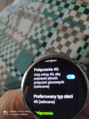

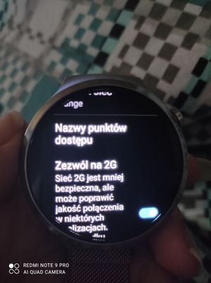

 Takie są ustawienia gdy wybiore preferowane 2 G sieć znika. Działa tylko przy wyborze 4 G, próbuje dzwonić i po kilkunastu sekundach rozłącza. Tacka na sim może powodować że jest ona wypychana w górę i niezbyt dobrze łączy. Niestety inaczej sim włożyć się nie da. Tam gdzie karta działa tacki przyciskają sim od góry a tu tacka styka się ze stroną z elektroniką i nie dociska sim w slocie.

@Lilienne  możesz jeszcze spróbować wybrać sieć ręcznie, ale obawiam się, że to wina konstrukcji zegarka.

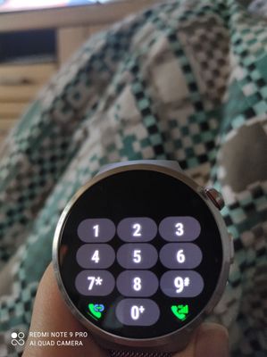

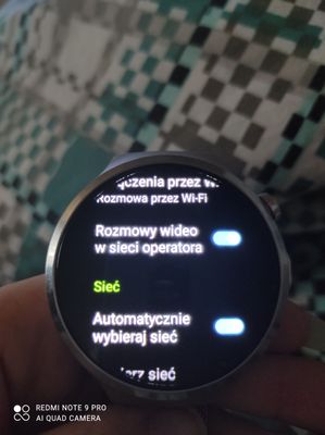

Znajduje tylko przy wyborze 4 G, wybieram Orange PL ale efekt jest ten sam. Zegarek widzi sieć. Następuje próba połączenia a po kilkunastu sekundach rozłączenie. Najpierw myślałam że to wina świeżej sim ale ta w tablecie i innym watchu zachowywała się ok. Dwie opcje są aktywne. Po lewej dzwonienie z połączonego telefonu działa bez problemu. Po prawej dzwonienie z sim ale z adnotacją 4 G wygląda tylko na połączenia 4 G, z nim jest problem. Pozostałe funkcje urządzenia dzialają
 Myślałam że może oprogramowanie, uaktualniłam do najnowszego ale nie pomogło. Mogę spróbować jeszcze resetu do ustawień fabrycznych urządzenia ale nie wiem czy coś pomoże. Może to niewlaściwa konstrukcja gniazda sim, głownie tacki. Ale jak bez problemu działa transmisja danych to raczej nie powinna być to wina braku styku w gnieździe, bo wtedy wcale karta nie powinna działać.
