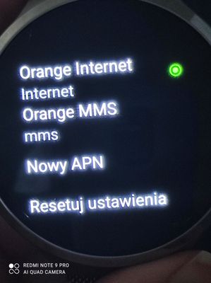

Zamiast skupiać się na poprawie  inżynierów,  skup się na faktach... Podaj szczegóły, takie jak ustawienia APN, ustawienia sieciowe itp.. Najlepiej pokaż zdjęcia ustawień i informacji. Pismem obrazkowym będzie prościej się porozumieć.

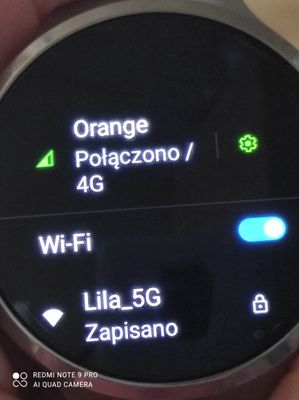

Tak to wygląda. Ustawień APN jest tyle ze z 20 screenow musialabym dać.
 Jednak gdy urządzenie traci 4G traci wszystko więc wychodzi na to że nie obsługuje 2G? To może być przyczyna też z tego co widzę. Co ciekawe po resecie ledwo co połączyłam telefon a przy próbie dzwonienia juz nie ma kilkunastu sekund czekania. Rozłącza od razu.

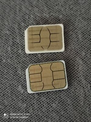

Z inną kartą sim, tą z którą raz zadzwonił zegarek działa. Zadzwonił 6 razy z rzędu. Ta z którą działa jest niby starsza ale ma oznaczenie LTEMC, ta z którą nie działa ma oznaczenie MC ale niby nowsza bo zakupiona we wrześniu 2025 a ta co działa w marcu 2025. Czyżby ta karta nie wspierała czegoś? Ma też inny rozkład pinów ale z tel działa. Screen poniżej. Ta co dziala na gorze.
 Wyjełam i włożyłam karte dzialającą i działała znów. Włożyłam tą co była i magicznie zaczęła działać.
