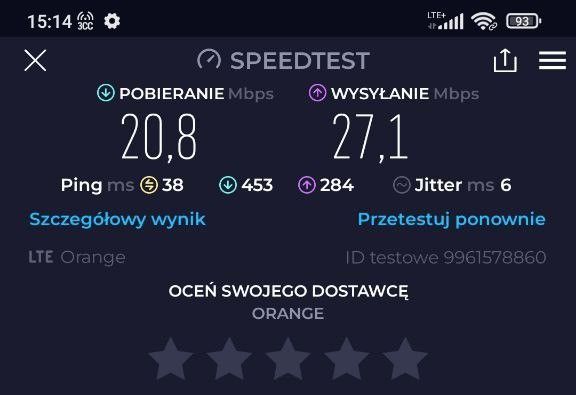

Witam, co może wpływać na niski upload praktycznie na każdym bts z którym się połączę w paśmie 5G NSA ? DL bez problemu 400-500Mbps natomiast UL 1-2Mbps max photo_2024-03-06_17-11-02.jpg

U mnie obecnie jest 299/61, N78+2600/2100/1800.
Kiedyś testowałem różne sieci i włączenie 5G powodowało wyższy DL kosztem UL i dopiero pasmo N78 unormowało to tzn. podniosło też UL. Widać u Ciebie że masz 5G na 2100 a to atrapa 5G.

@Szym_ONZaryzykuję twierdzenie, że obciążeniem BTS-ów. Ciekawe jak pracują ( w trybie kaskady dla radiolinii, czy zasilania własnego dostępem do sieci) ?
Jeśli radiolinia, to może być dobry trop. Weryfikowałeś na innych urządzeniach? Warto określić czy to kwestia smartfona, czy BTS-ów

@agat13myślisz, że do tego stopnia mogą być obciążone na UL ? 🤔 albo skręcone do odpowiednich wartości. Nigdy nie rozumiałem dlaczego w sieciach chociażby światłowodowych, kablowych DL jest wyższy a UL niższy. Kiedyś były prędkości symetryczne i taką mam właśnie w mieszkaniu. Nie rozumiem do końca o czym piszesz🤔 ( w trybie kaskady dla radiolinii, czy zasilania własnego dostępem do sieci)? Jeśli chodzi o sprawdzenie na innych urządzeniach to nie mam takiej możliwości w trybie 5G. Natomiast mam 2 urządzenia, które posiadają LTE no i występuje ten sam problem w DL 3Mbps max  i UL 3Mbps max

@Szym_ONPóki tego nie zweryfikujesz u innego użytkownika, się nie dowiesz...
LTE i 5G na 2100  współdzielą pasmo dla BTS-a. Czasem to widać na osiągach
. Testy, testy, testy...

@agat13no cóż po testujemy 🙄 sprawdzimy i damy znać 😊
Na LTE UL wygląda lepiej ale DL to takie minimum na moje potrzeby.
Na 5G NSA 5m dalej 🙂

N78+2600/2100/1800 czy to jest takie samo połączenie co u mnie 🤔🤔‌ tak myślałem, że to lipa 🥲 dzięki za oświecenie. W takim razie czekam na pasmo c=N78
5G+LTE 2100+NSA🫵 to fake 5g
U Ciebie to dane z routera 🤔
Pozdro 👉✌️

Tak, to dane z routera. Dopiero niedawno mam N78 na nadajniku, specjalnie kupiłem inną kartę bo Orange póki co to ma tylko 4G.
Mój rekord to 930/70, router to ZTE MC888 i nadajnik około 220m od domu.
