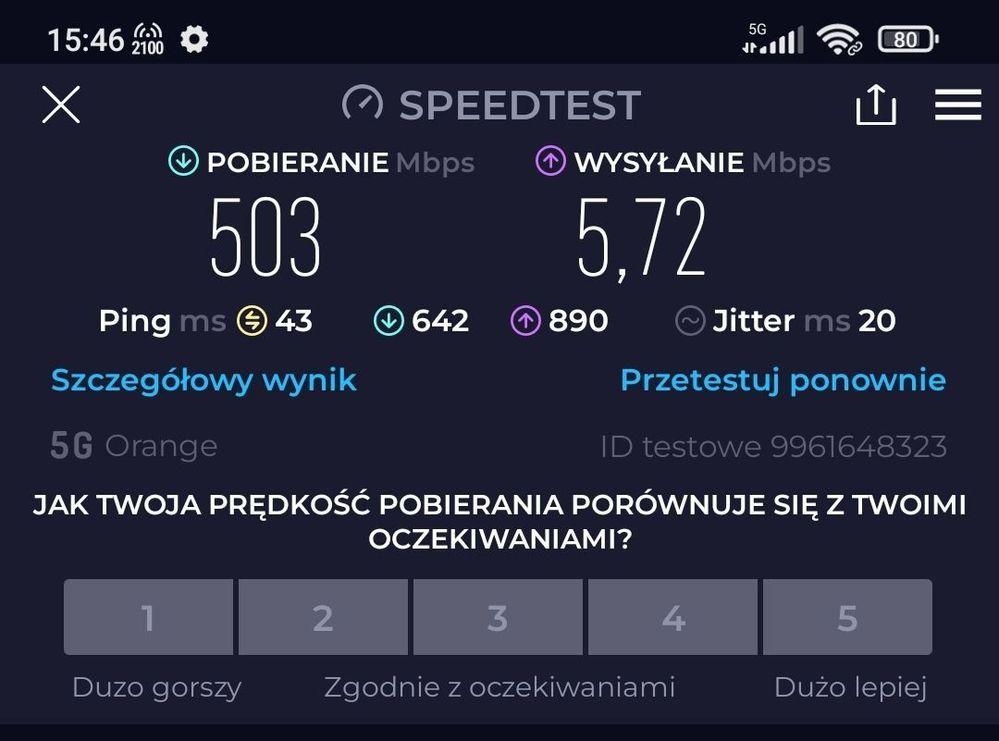

Witam, co może wpływać na niski upload praktycznie na każdym bts z którym się połączę w paśmie 5G NSA ? DL bez problemu 400-500Mbps natomiast UL 1-2Mbps max photo_2024-03-06_17-11-02.jpg

U mnie obecnie jest 299/61, N78+2600/2100/1800.
Kiedyś testowałem różne sieci i włączenie 5G powodowało wyższy DL kosztem UL i dopiero pasmo N78 unormowało to tzn. podniosło też UL. Widać u Ciebie że masz 5G na 2100 a to atrapa 5G.

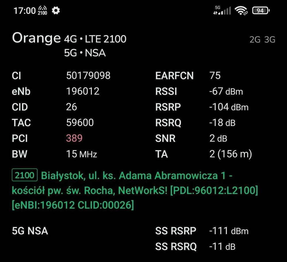

@Szym_ONPóki tego nie zweryfikujesz u innego użytkownika, się nie dowiesz...
LTE i 5G na 2100  współdzielą pasmo dla BTS-a. Czasem to widać na osiągach
. Testy, testy, testy...

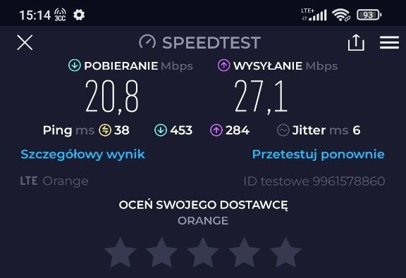

@agat13no cóż po testujemy 🙄 sprawdzimy i damy znać 😊
Na LTE UL wygląda lepiej ale DL to takie minimum na moje potrzeby.
Na 5G NSA 5m dalej 🙂

@Zeusek
N78+2600/2100/1800 czy to jest takie samo połączenie co u mnie 🤔🤔‌ tak myślałem, że to lipa 🥲 dzięki za oświecenie. W takim razie czekam na pasmo c=N78
5G+LTE 2100+NSA🫵 to fake 5g
