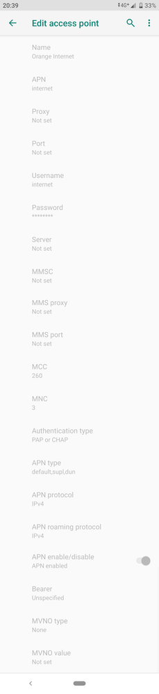

Mam problem z nawiązaniem połączenia na Messengerze czy Discordzie (na Messengerze dźwięk utracenia sygnału, na Discordzie cały czas próby połączenia kończą się informacją "Brak trasy"). Gdy spytałem o to w salonie, usłyszałem że to raczej wina urządzenia, w co wątpię, ponieważ gdy podpiąłem telefon do komputera, na komputerze działo się to samo + na poprzednim telefonie miałem ten sam problem. Jaka może być tego przyczyna? Myślałem nad "Blokada Streaming", bo w obu aplikacjach jest opcja rozmów video.

Jaki masz punkt dostępu?

A internet, zwykłe strony www działają Ci poprawnie?
Czy starter który kupiłeś nie był do bezpieczny starter?
Problem z internetem mobilnym
Tak, reszta stron działa poprawnie, a co do startera to nie mam pewności, ale jest możliwe że był to właśnie bezpieczny starter

Spróbuj skontaktować się z BOK przez czat/infolinię by ściągnęli Ci wszystkie blokady związane z DCB i bezpiecznym starterem.
