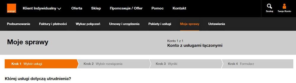

@kris68 , skoro już tyle kasiorki straciłeś na rozwiązaniu problemu, a na czacie też przerzuca do innego konsultanta, to czas najwyższy spróbować na koncie MO w zakładce Moje sprawy. Bez nerwów i płacenia. Tak już poświęciłeś sporo, a jak to nie pomoże, oficjalne pismo do Skierniewic. Nie miałem tego cacka w ręku, chociaż mi się podoba, więc czy próbowałeś powrót do fabryki i od nowa, krok po kroku, na spokojnie włączać pokazujące się na ekranie monity. Bez pominięć, jeśli są to ważne funkcje, a potem przejrzeć Ustawienia, też na spokojnie, krok po kroku. Miałeś cierpliwość tam, to tutaj też poświęć trochę czasu na poukładanie wszystkiego od początku.Moje_sprawy.JPG
