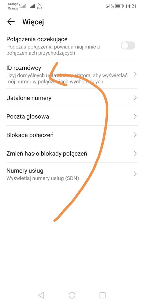

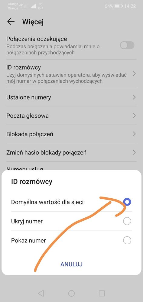

Wybierz w ustawieniach połączeń opcję ustala sieć. Lub wpisz raz #31#numer# i zadzwoń.

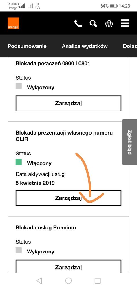

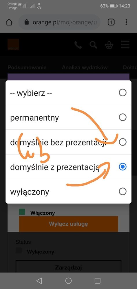

Na przyszłość jak masz dostęp do Nowego mój orange, to ustaw wariant ruchomy blokady prezentacji numeru. Ew przez czat w dni robocze lub zadzwoń na 510100100.

Parę zdjęć.
