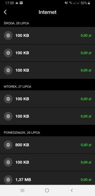

Orange nalicza mi niesłusznie opłatę za Internet mimo, że mam wyłączoną transmisję danych w telefonie. Naliczanie opłat zbiegło się z wymianą w salonie karty SIM na nano i przełożeniu do innego aparatu telefonicznego. Opłata nie jest wysoka, raptem 0,01 za 100 KB, ale jest to codziennie mimo wyłączenia w telefonie transmisji danych. Wyjeżdżam za granicę, gdzie opłaty za Internet są wysokie, więc obawiam się niesłusznego naliczenia wyższych opłat. Zgłosiłam problem do Orange - kazano mi zmienić telefon, bo na pewno jest uszkodzony. Telefon nie jest nowy, korzystałam już niego przy innym numerze i nie było żadnego dodatkowego naliczania opłat.
Zaproponowana przez konsultanta opcja zablokowania Internetu też nie wchodzi w grę, bo nie po to mam telefon, żeby z niego nie korzystać, ale chcę korzystać w sposób kontrolowany.
Kartę przełożyłam do innego telefonu i problem nadal istnieje.
Miał ktoś z podobny problem?

To być może bug w oprogramowaniu telefonu. Być może masz włączoną lokalizację poprzez sieć komórkową - w Orange to też jest taryfikowane jako transmisja danych nawet gdy w ustawieniach jest wyłączona transmisja danych. Podobnych rzeczy też się znajdzie - trzeba przejrzeć ustawienia telefonu.

Sprawdziłem u siebie na koncie oferty na kartę i mimo że numer jest włożony do urządzenia i nie korzystam z internetu, to co jakiś czas pobierane są dane o wielkości 100 kB.

@ketrasaArtur czyli masz to samo. W momencie gdy jest Internet w abonamencie to sie tego nie odczuwa, ale gdy nie ma sie pakietu to już powoli staje się denerwujące.

@Izabela70 mam u siebie na karcie uruchomiony cykliczny pakiet GB, więc to dla mnie nie robi żadnej różnicy, że co jakiś czas są pobierane paczki 100 kB.
Możesz sprawdzić u siebie na smartfonie, wykorzystanie danych komórkowych. Powinna zostać wyświetlona lista aplikacji i usług systemowych, które porały dane.
