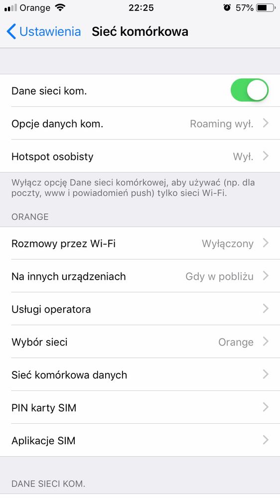

@boneidle a możesz podesłać screeny ze szczegółami ustawień internetowych? I druga sprawa: jak zerowałeś ustawienia sieciowe to telefon sam ci ustawial haslo i uzytkownika ppp?

@spiro
Tak, telefon sam przywraca hasło i użytkownika ppp.

@boneidle Dziwnie masz z tym ppp. Jak zmieniłeś na internet to czy telefon sam ci zmienił na ppp czy dopiero jak ręcznie zresetowales ustawienia?
Jeśli reinstalacja nie daje trwałego rezultaty to może jeszcze @BORAX coś zaradzi...
Aha, możesz wrzucić zaawansowane ustawienia do internetu? Tam też warto sprawdzić zwłaszcza że wyskakuje ppp.

@DawidOrange  @boneidle iPhone'a się nie konfiguruje samemu. Ustawienia nadawane są z góry.
U mnie Spotify działa bez żadnych problemów.
Proponuję jeszcze raz przeprowadzić zerowanie telefonu z usunięciem wszystkich danych na nim zgromadzonych, a jeżeli to nie pomoże to wymiana karty sim, nie mam innego pomysłu.
