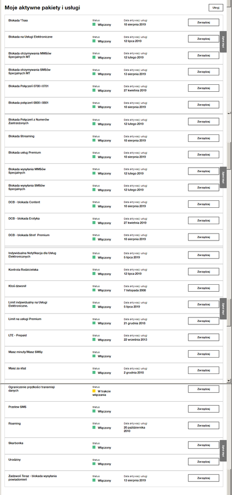

Częsty przypadek w śród moich współpracowników i znajomych. Podobna sytuacja.
Proponuję zadzwonić do BOK: 510 100 100 lub napisać na czacie: https://www.orange.pl/view/kontakt w sprawie zablokowania wszystkich usług wysokopłatnych. Czasami dla konsultanta trzeba młotkowo wytłumaczyć, wiec wymienię te co pamiętam:
- SMS-ów wychodzący specjalnych
- SMS-ów przychodzący specjalnych
- MMS-ów wychodzący specjalnych
- MMS-ów przychodzący specjalnych
- połączenia pod 0 700 i 0 701
- połączenia pod 0 800 i 0 801
- blokada na usługi Elektroniczne
- blokada Streaming
- blokada do serwisów premium dla dorosłych
- kontrola rodzicielska
- Dodatkowo można zablokować dostęp do internetu, jeśli ktoś nie potrzebuje korzystać. Odblokowanie to ponowny kontakt z BOK
Powyższe usługi możesz również sam włączyć w aplikacji lub przez www. W przypadku kontaktu z konsultantem dobrze jest znać kod PUK lub do autoryzacji może być potrzebny właściciel numeru. W trakcie połączenia można się zapytać konsultanta, na jakie usługi zostały pobrane środki z konta. Konsultant sprawdzi i być może podpowie jak taką usługę wyłączyć u dostawcy.
Bez takich blokad nawet ciężko się jest zorientować, gdzie kasa zniknęła, a później zdziwienie.
Warto zawsze takie blokady porobić przy uruchomieniu nowego numeru, jak i przy przedłużaniu umowy abonamentowej. Też mogą zostać blokady zdjęte, mimo, że wcześniej były założone.

@andrzej1441 dlatego często najpierw uruchamiam blokady na apce, a następnie dzwonię jeszcze następnego dnia do BOK aby zweryfikować. Jest tego pokaźna lista ![]()

@andrzej1441 niestety żaden z operatorów w kraju nie blokuje domyślnie. Wszystko jest otwarte, a w przypadku ofert na kartę, blokady są zdejmowane po pierwszym doładowaniu. Orange i Play jeszcze jakoś sensownie mają rozwiązane blokowanie usług wysoko płatnych. Najgorzej wychodzi T-Mobile. Tak tylko kontakt z BOK. Nawet w apce nie ma możliwości założenia blokad.
