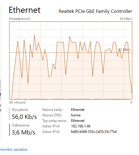

Niestety router jak na moje oko "zapycha" się pakietami, przez co są straty w otrzymywanych pakietach, problem dotyczy tylko sieci wewnętrznej. Połączenie z siecią zewnętrzną działa jak należy.
Mam w sieci lokalnej serwer, który komunikuje się dużymi pakietami z moim komputerem (ok. 40Mb/s), i niestety dochodzi do strat. (Wszystko jest ustawione na prędkość 1gbps). Zmieniałem już połączenia kablowe, również podmieniałem serwer, jak i komputer na inny z inną kartą sieciową, problem jest zawsze taki sam. Wymieniałem również sam router na inny egzemplarz, był spokój na ok. 1h i ponownie problem powrócił.
Do tej pory sobie radziłem, podłączając oddzielny switch do funboxa, gdzie przez niego głównie cały ruch sieci się odbywał i wszystko działało. Ale wiąże się to, z ciągłym przepinaniem przewodów (niestety switch 100mb/s).
Ponadto nie w tym rzecz, aby używać dodatkowych urządzeń, skoro ma to wszystko fantastyczny Funbox 6, z funboxem 3 wszystko śmiga aż miło.
Zauważyłem chyba też zależność, że problem się nasila, gdy domownicy korzystają z sieci wifi.
Proszę o pomoc, co mogę jeszcze zrobić w tej kwestii. Skończyły już mi się pomysły.
Pozdrawiam!

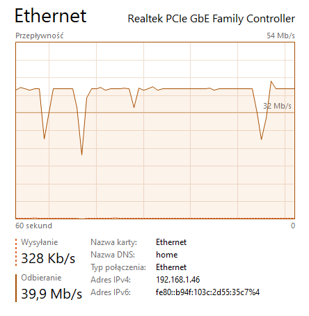

P.S. W załączniku dodaje screeny z użycia sieci pomiędzy komputerem a serwerem. Na jednym screenie widać jak połączenie odbywa się "w miarę" płynnie. Na drugim gdy problem jest nasilony.
