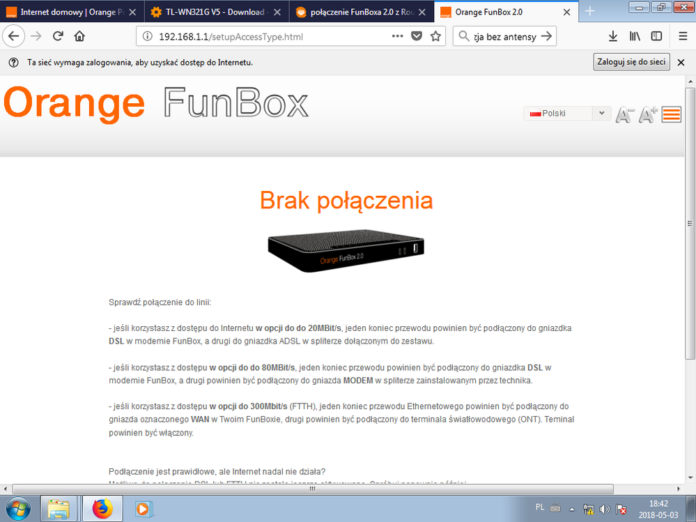

A co do konfiguracji Funbox masz Automatyczna konfiguracja

Modemu nie konfiguruję, gdy go podpinam na krótko przez nowy kabel z zestawu sam się szybko synchronizuje. Myslę, że to chyba jest wina kabla starego i długiego (wtyczek?) bo jak wytłumaczyć fakt, że stary kabel nie działa na fun box a nowy działa, tylko dlaczego tp-link na starym się sychronizuje?!
Przesyła screnn z okna wyszukiwarki

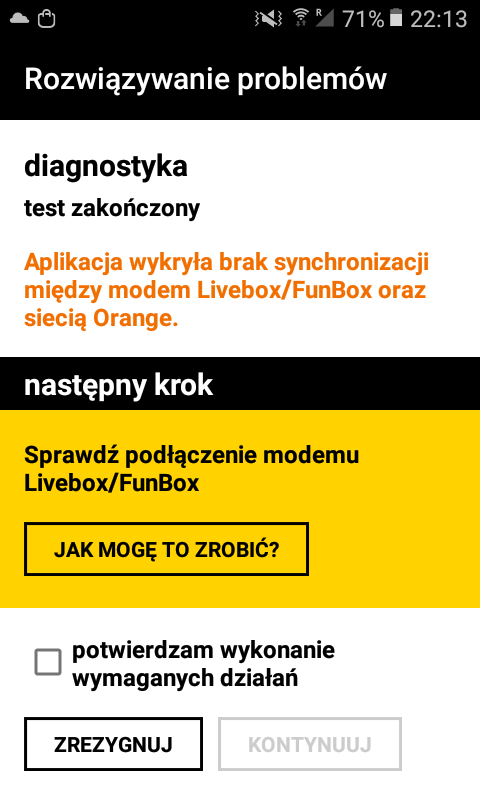

Spróbuje jeszcze przez apkę połaczyć się z Fun Boxem i zdiagnozować problem a screeen podeślę. chociaz wydaje mi się że za pierwszym razem pokazywało mi brak sychronizacji ;/

Screen z apki, zdjęcie podłączenia kabli
