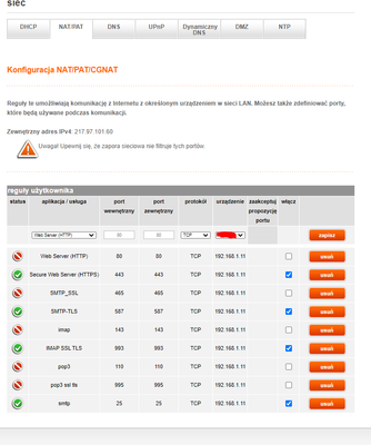

witam,
napiszę od razu, że na fanbox 3 wszystko działa jak należy...
setup wygląda tak:
  • mam stronę postawioną na wewnętrznym serwerze w sieci lokalnej z domeną/subdomenami i ddns na OVH - tu działa wszystko OK,
  • do serwera przepuszczam tylko kilka portów:
  • rozdzielam ruch na poszczególne subdomeny na serwerze przez reverse proxy
  • certyfikaty mam generowane przez Let's encrypt
  • zapora sieciowa jest na poziome niskim lub średnim
uff... no to teraz problem, który pojawia się tylko przy połączeniach z lokalnej sieci, gdy wpisuję:
https://moja_domena.pl
fun box czarodziejsko podmienia mi certyfikat na coś takiego:
____________
* W temacie doprecyzowano kategorię - Wiktor
4 ODPOW. 4
funbox 6.0 podmienia certyfikat w sieci lokalnej
jeszcze jedno... jak ustawię DMZ na serwer to działa jak powinno... ale nie chcę wystawiać całego serwera na zewnątrz...tym bardziej, że jest coś skopane w FB6, bo na wcześniejszym działa zgodnie z oczekiwaniami...
