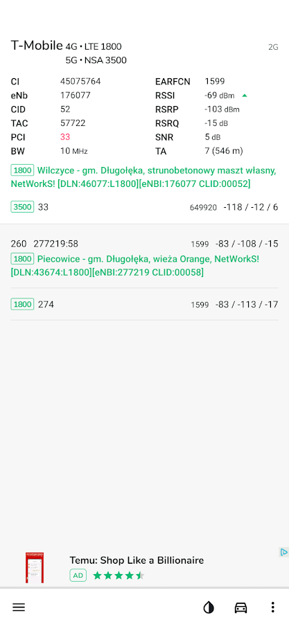

Do testów użyłem T-Mobile na kartę (Orange 5G na razie nie ma u mnie zasięgu)
Jako modem użyłem Nokia X10 w konfiguracji Ethernet tethering

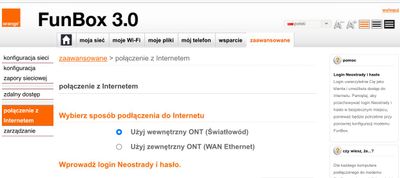

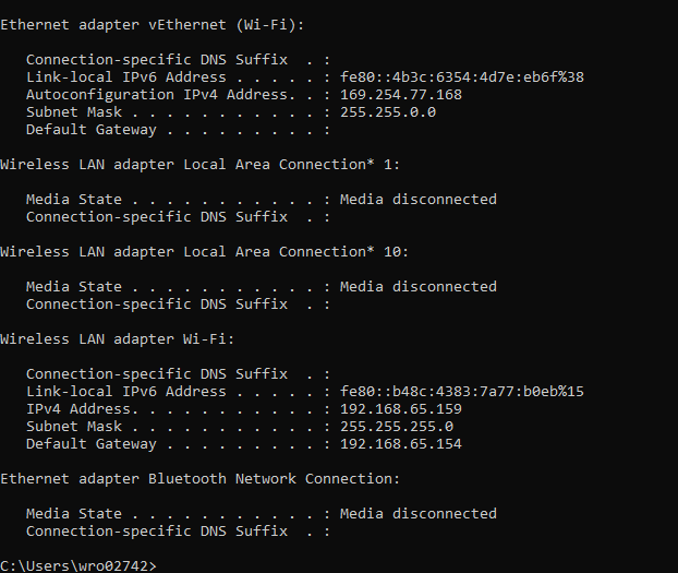

Adresację na komputerze przez polecenie ipconfig. Tryb ONT przełączasz tak:

ipconfig w załaczniku
z ONT bede próbowac i dam znac . Nie wiem jaki adres ma teraz modem bo jak rozumeim telefon rozgłasza teraz adresy 😉

@Samotnick  adresy w sieci  ma z komórki i jeśli miał np drukarkę, to nie ruszy, bo na FB miał inną adresację
Popraw jeśli się mylę.
Właśnie to od początku budziło moje wątpliwości czy do przełączenia samego netu i zachowania 192.168.1.1 jako bramy

funbox 3.0 tethering
@agat13 Przykład z drukarką bardzo dobry. Dlatego zmieniłbym adresację w FB na 193.168.65.0/24. Chyba, że na telefonie da się ustawić na taką jaka jest domyślnie w FB. Trzeba jeszcze sprawdzić czy zawsze telefon daje taki sam trzeci oktet.
