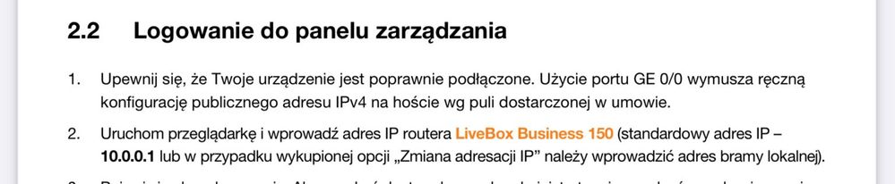

@AfproSeba Według dokumentacji powinieneś podłączyć Zyxela do portu 0/0 https://orange.binaries.pl/binaries/o/map/instrukcje/Instrukcja_obslugi_LBB150v1_1.pdf

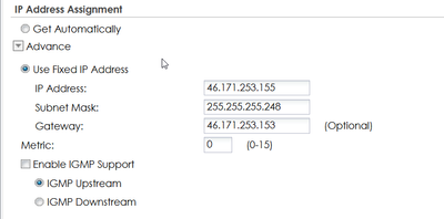

Mam w zyxelu ten konfig, nie mam możliwości ustawienia tu DNS:
Podłączyłem WAN Zyxela do portu 0/0 Liveboxa - nie działa.
W konfiguracji Liveboxa też coś trzeba zmienić?

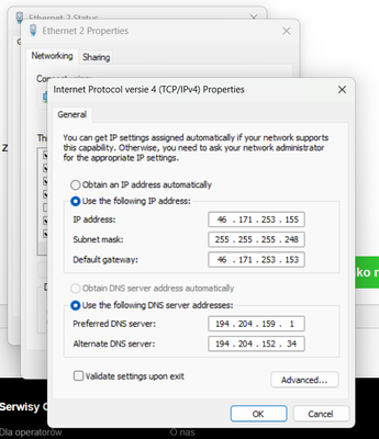

Jak ustawię na kompie takie ustawienia jak z konfigu Orange:
to nie
Jak ustawię na auto - też nie
Jak podłączę się pod 0/1 albo 0/2 to dostaję lokalne IP z LiveBoxa 10.0.0.x
