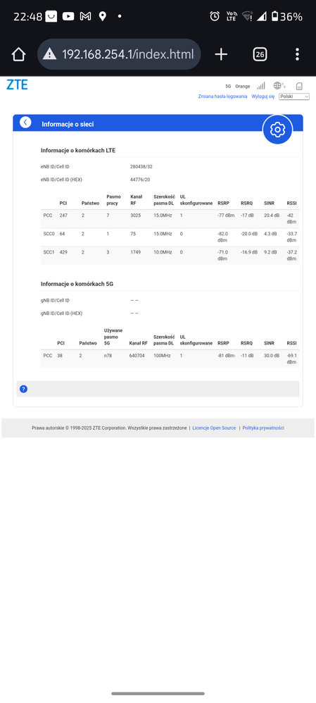

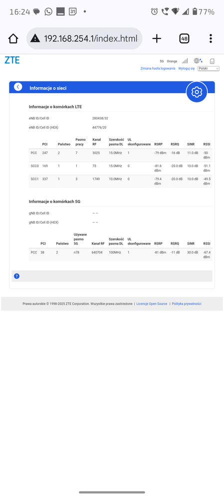

Zte mc889. Problem z prędkością internetu po aktualizacji
Robiłem reset do ustawień fabrycznych, zmieniałem różne ustawienia, blokowałem pasma. Z 5g od zawsze mam tylko n78 aktywne, bo router nie agreguje dwóch pasm n ze sobą. Efekt jest taki że B7+B1+B3 i n78 daje gorsze wyniki niż B7 i n78. Na poprzednim sofcie wszystkie pasma miały cały czas state 2 i stały SINR. Teraz jest to zależne od obciążenia łącza. Wygląda jakby router miał jakieś bardziej agresywne zarządzanie energią. To może być wina specyficznych warunków bo mam po drodze drugi nadajnik który sieje 800, 1800 i 2100. Wrzucam dwa screeny.

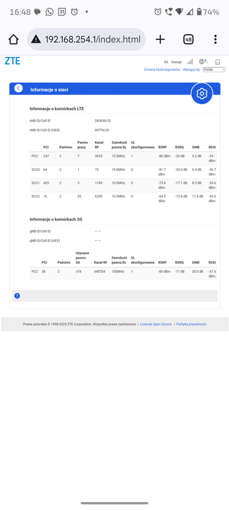

Wrzucam jeszcze jeden screen bo widzę teraz że na tamtym drugim połączył się z innymi pci. I to też jest sytuacja która nie miała nigdy miejsca. Zawsze były te same stałe pci i zawsze wszystkie na state 2. A mam tych screenów po 2 dziennie z ostatnich dwóch miesięcy. Także z jeszcze większym przekonaniem twierdzę że ta aktualizacja coś zepsuła.
