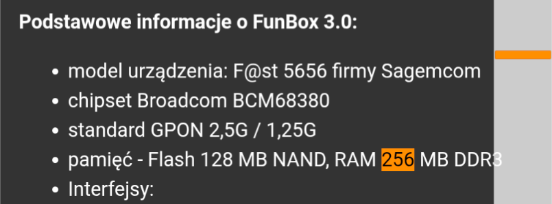

Każdy router ma ograniczenia. Najbardziej obciąża NATowanie, a przy tak dużej ilości sprzętu to ten router pewnie działa na 100%. Zapewne jeszcze masz jakieś reguły na FW, co dodatkowo obciąża CPU.
Funbox 3.0 do obsługi szkoły raczej się nie nadaje. Zrób z niego brame, a całą sieć zrób na swoim sprzęcie. W ofercie dla firm chyba można wykupić tryb mostu więc ja bym to rozważył.
Edycja:
Rzuciłem okiem na specyfikę tego sprzętu i jest hmm słaba . 2rdzeniowy MIPS 600Mhz,  to już przeszłość. Przyspieszenie sprzętowe do obsługi NAT na tym procku to już technologia, która przeminęła z wiatrem 🙂  256RAM ..... Bez komentarza:) . W domu, do kilku urządzeń mam 512MB i to szału nie robi... ale Nginx obsługuje.
