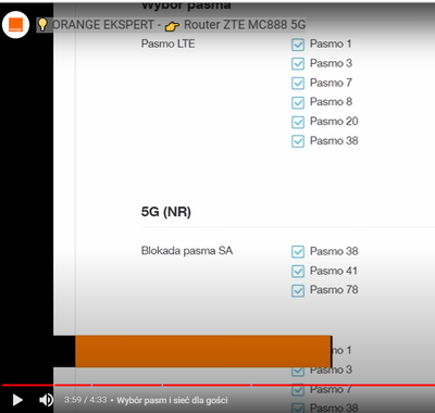

Po WiFi łączysz się w paśmie 5GHz? Sprawdziłeś czy kanały sąsiadów w WiFi nie nakładają się na siebie (możesz to zrobić używając np. WiFiAnalyzer)?
Zobacz wideo, masz pokazane że możesz ustawić pasma tylko dla 5G:

Dziękuję. Rozumiem, że pomimo wzmacniacza 4G jaki ma klient to router i tak już połączy się tylko w 5G ? 🙂

@bodrzo
Nie wymusisz tylko 5G, obecnie jest 5 NSA czyli bez 4G nie działa. Włącz w opcjach 5 NSA i wtedy jest 5 NSA + LTE.
Jeśli masz na nadajniku a jesteś daleko i nie połączy się z 5G to i tak będzie znaczek 5G.

@atlas_cudow
To nieco dziwne, zwłaszcza że to nielegalne 😉
Jeśli wzmacniacz zamontował Orange to powinien wymienić na taki który wspiera też 5G.
Ps. @bodrzo z tego co czytałem to tylko Play oferuje agregację z różnych nadajników, jeżeli odbierasz ze wzmacniacza który obsługuje tylko 4G to nic nie zrobisz. Co prawda MC888 oferuje blokadę na nadajnik z 5G ale jak to w praktyce działa to nie wiem.
