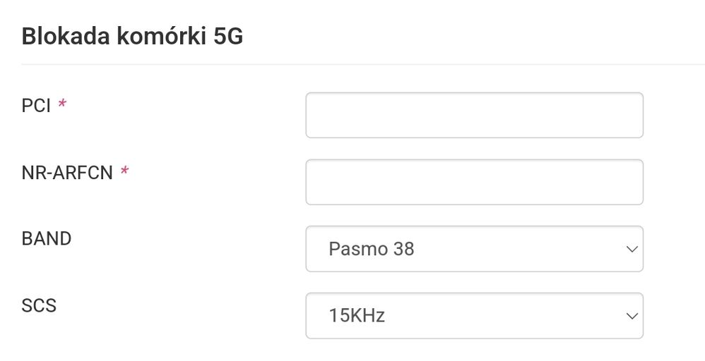

Zobacz wideo, masz pokazane że możesz ustawić pasma tylko dla 5G:

Ps. @bodrzo z tego co czytałem to tylko Play oferuje agregację z różnych nadajników, jeżeli odbierasz ze wzmacniacza który obsługuje tylko 4G to nic nie zrobisz. Co prawda MC888 oferuje blokadę na nadajnik z 5G ale jak to w praktyce działa to nie wiem.
