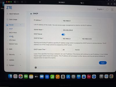

Tak tam też sprawdzałem, nie da się zmieniłem tylko IPv4 ale to już dawno. Wróciłem z wakacji i narazie jest wszystko dobrze. Głównie korzystam sieci 6Ghz. Ale ten router u mnie nigdy nie miał problemu z wywalaniem WiFi.

@Zeusek  Zwykle ustawia się DNSy własne tam, gdzie się ustawia profil WWAN / WAN.  W  ZTE MC889, trzeba kliknąć "DNS ręcznie" i dopiero wtedy się pokazuje ta opcja.
