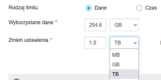

Uruchomiłem na nim kontrolę wykorzystania transferu. Problem w tym, że router zlicza zużycie jakby 10 razy większe niż pokazuje operator.
po tygodniu wg operatora w aplikacji pokazuje mi około 25GB. Licznik routera pokazuje ponad 250GB.
Czy ten typ tak ma, czy da się coś z tym zrobić?

@Ianus72 proponuję sprawdzić jednostki. Może to nie chodzi o GB, tylko o Gbit. Stąd może wynikać różnica. 1 Bajt = 8 bitów, czyli w zaokrągleniu 250 GB / 8 daje 31,25 Gbit.

Raczej nie są to gigabity... Jednostki do wyboru TB, GB, MB (wielkie B). Zresztą jeszcze nie spotkałem się do tej pory z podawaniem zużycia w bitach.

@Ianus72 ja też nie, ale nie zaszkodzi sprawdzić. Na forum pojawiały się tematy z przeliczaniem jednostek, ale dotyczyły głównie prędkości.
Zauważyłem, że Orange rozliczanie transmisji danych wykonuje z opóźnieniem, nawet tygodniowym. Żeby mieć w miarę dokładne zużycie transferu, proponuję przerwać sesję, czyli na chwilę wyłączyć router i włączyć ponownie. Za kilka godzin powinno być prawidłowe podliczenie transmisji danych.
Druga sprawa, to pytanie, czy router nie nalicza ruchu, który się odbywa przez niego samego? Może to jest całkowity transfer od początku działania routera.
Po odnowieniu sesji i sprawdzeniu naliczenia transmisji danych w Orange, będzie można dokładniej się zorientować w rozliczeniu. Lepiej jak Orange za mało nalicza, niż za dużo. Szybciej by się skończył limit GB.

Nie jest to raczej kwestia opóźnienia w naliczaniu przez Orange bo bym musiał mieć już 3 dni temu przekroczony limit. Zresztą to co pokazuje operator odpowiada mojemu wcześniejszemu zużyciu a zwyczajów nie zmieniłem.
Licznik rutera szedł od zera od 6 lutego (raptem siódmy dzień). Może faktycznie zlicza ruch wewnętrzny ale też nie mam aż takich przesyłów. 250GB w tydzień to jednak mało nie jest.
Na razie dzielę wskazania routera przez 10 i nic więcej z tym chyba nie zrobię... 🙂
Ciekawi mnie tylko czy to akurat mój egzemplarz takie cuda pokazuje czy może jest to taki standardowy błąd w tym modelu?

To, że są różnice wskazań to normalna sprawa. Najczęściej to jest jednak trochę więcej u operatora niż wg rutera co wynika ze sposobu rozliczania. To raczej coś innego niż ten przypadek ZTE.
BTW. Stan aktualny - operator 29,5GB - router 347GB. To już nawet nie jest x10.

Może licznik uwzględnia transfer w sieci wewnętrznej?

Router na 100% zlicza wszystko, też transfer w sieci LAN, więc nie możesz się na tym opierać, aplikacja Mój Orange, pokazuje faktyczny stan, kiedyś bywało różnie, ale od 6 miesięcy jest idealnie, na telefonie to monitoruję i przekłamań nie ma 😉

Zdecydowanie cieszę się, że operator pokazuje 10 razy mniej niż router 🙂
Ale teza, że to cały ruch w LAN jest zliczany mnie nie przekonuje. Nie mam NAS, nie przesyłam nic miedzy urządzeniami domowymi.
