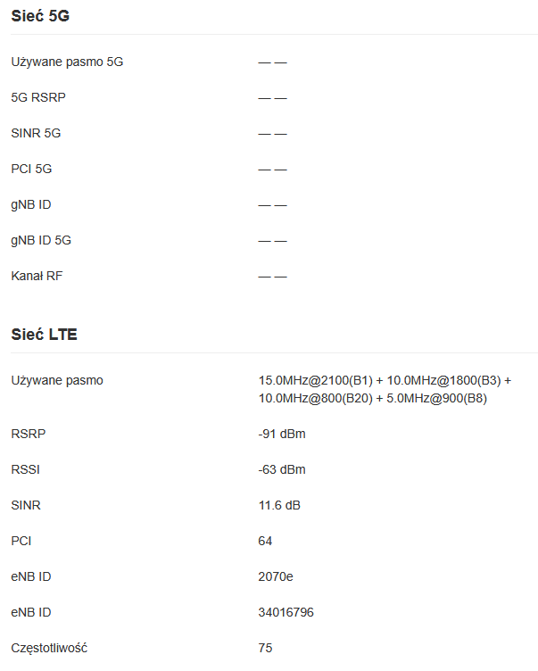

@Ianus72 Pokaż screen z parametrami sygnału mc888 na N78 i agregacją pasm
Wróciłem po przerwie do tematu i sprawa wygląda tak, że prawdziwe 5G nie działa. Może to wynikać z tego, że router jest po prostu walnięty ale na różnych forach są wpisy, że może to być związane z tym, że to jest router brandowany na Plusa.I że ich soft może blokować pasmo n78. A chyba opcji podmiany softu tu nie ma?
Nie mam na razie możliwości sprawdzenia go na karcie zielonych, żeby rozwiać wątpliwości. Ale przy jakiejś okazji to zrobię.
Wziąłem na kilka dni MC889 na testy i niby pięknie hula w 5G na nawet 450 Mbps (i to przez okno) ale się niestety co jakiś czas (zbyt często) zrywa na chwilę połączenie. Dlatego wrócił do sklepu.
Teraz rozważam opcję G50 lub G5 Ultra czekając na jakąś promocję... No i na radę, który z tych dwóch jeżeli już ZTE...

Na moim MC888 nie wyciągnę więcej niż 80Mbps.
MC889 był w cenie bardzo promocyjnej ale się uparcie zawieszał (zbyt często) choć dawał regularnie koło 400Mbps wewnątrz mieszkania.
Sprawdzę jeszcze tego 888 na zielonej karcie, żeby zweryfikować te teorie o softowym blokowani pasma.

Jeśli na mc888 wyciągasz DL80, to nie spodziewaj się też cudów od G50. W Twoim przypadku pomóc może modem zewnętrzny

Być może masz dwa nadajniki 5G w zasięgu i skaczę po nich , nawet jeżeli z drugim nie może się połączyć. Warto w takim wypadku zablokować pasmo N78 na PCI aby tego uniknąć. Nie wiem czy routery ZTE pozwalają na coś takiego (czytałem że tylko na LTE to działa).
