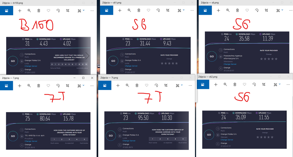

Mieszkam w obrębie zaznaczonego fragmentu. Na północ jest bliżej do nadajnika jednakże spora ilość budynków może stać na przeszkodzie. Ogólnie miasteczko leży w dole, nadajnik który jest zaznaczony, leży na wzniesieniu na polach oraz obsługuje LTE2600. Na drodze do tego nadajnika jest tak naprawdę rząd domów wzdłuż ulicy oraz kilka drzew na wzniesieniu, więc myślę, że nie powinno być z nim źle. W sumie ten pomysł z telefonem jako routerem nie taki zły, ale trzeba się chyba liczyć, że bateria (może być w sumie pod kablem non stop) oraz zasięg nie będzie taki jak w routerach. Mam aktualnie Galaxy S6 z którego nie korzystam więc jutro spróbuje go przetestować. Niżej wrzuciłem speedtest wykonany przed chwilą na OnePlus 7T Pro.

Wykonałem już testy na S6 jak i obecnym 7T Pro, dla porównania wrzuciłem również test z obecnego modemu B150 od Cyfrowego Polsatu. Na każdym urządzeniu strona wybierała inny nadajnik, więc postanowiłem zmienić na takie jak na innych urządzeniach. Różnicę w prędkości po zmianie nadajnika zauważyłem tylko na Oneplusie. Skok prędkości udostępnionego internetu pomiędzy telefonami jest ogromny. Czy to może być różnica typowo sprzętowa, oprogramowania? Rożnica wiekowa pomiędzy telefonami to prawie 5 lat więc pewnie w nowszym zostały zastosowane jakieś mocniejsze anteny względem starszego. Idąc tym tokiem Huawei B818-263 może być podobny pod względem prędkości internetu z Oneplusa, skoro korzysta z czterech pasm, a smartfon pewnie z czegoś takiego korzysta.

Porobiłem jeszcze wieczorem parę testów i jak się spodziewałem, prędkość Wi-fi z Galaxy S6 spadła do ok. 10-15 mbps, oraz pingi dość wysokie (nawet 500ms), lagi. Pewnie przez zwiększone zużycie sieci. Natomiast internet udostępniony z OnePlusa w ogólnie nie zwolnił, jest ta sama prędkość ok. 100mbps. Czy Huawei B818-263 będzie miał tu odpowiednie zastosowanie? W jaki sposób mogę jeszcze przetestować te urządzenia? A jeszcze zapytam: Czy jak router jest włączony z kartą SIM ale żadne urządzenie nie jest podpięte to może pobierać jakieś dane? Czy dopiero po podłączeniu urządzenia?

Musisz patrzeć na parametr kategorii lte i MIMO (massive input, massive output https://pl.wikipedia.org/wiki/Multiple_Input_Multiple_Output ).
S6 to szósta kategoria. Chyba brak MIMO (lub 2x2).
One Plus 7T Pro - LTE CAT 18 - MIMO 4x4 (nie sprecyzowano jak przy hotspocie)
B818-263 - kategoria 19 - MIMO 4x4 (dla sygnału komórkowego) oraz 2x2 (dla wifi)
