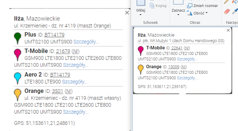

parę dni temu podpisałem umowę na Internet LTE (działa tylko w miejscu zamieszkania) więc postanowiłem zakupić jakiś router. Nie znam się jednak na ich właściwościach, częstotliwościach, pasmach itp. A routerów jest jak grzybów po deszczu 😅. Mieszkam w małej miejscowości, w zasięgu 1km mam dwa nadajniki od Orange, które bodajże obsługują częstotliwości od LTE800 do LTE2600. Zastanawiam się nad kupnem używanego Huawei B715 od PLAY, lub nad droższym Huawei B818-263, jednak nie wiem czy warto dokładać do tego sprzętu/czy wykorzystam jego możliwości. Jestem otwarty na wasze propozycje oraz wskazówki czym się kierować przy wyborze takiego sprzętu. Wiem również, że istnieje możliwość zablokowania zdalnego takiego routera ale to chyba tylko w T-Mobile i Plus, choć nie jestem pewny.

W jaki sposób mogę sprawdzić czy występuje u mnie agregacja? Informacje o nadajnikach i ich pasmach wziąłem z mapy bts (zdjęcie niżej). Ale przed chwilą jeszcze coś takiego znalazłem: http://btsearch.pl/szukaj.php?search=I%B3%BFa&siec=2&mode=std
Nie ukrywam, że to dla mnie czarna magia 😅

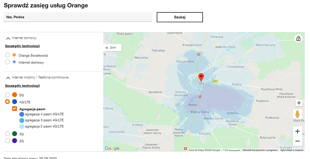

Agregację na zewnątrz budynków sprawdzisz tutaj https://www.orange.pl/view/mapazasiegu
Wewnątrz chyba tylko innym urządzeniem
Które pasma są agregowane - to może @Wojciech w wolnej chwili sprawdzi 🙂

@Zack pisałeś, że jesteś oddalony o około 1 km od nadajnika. Jak chcesz mieć agregację 4 pasm u siebie, to podejrzewam, że bez zewnętrznej anteny się nie obędzie. Też dużym ułatwieniem jest mapka zamieszczona przez @Piotrekk85. Dokładnej lokalizacji nie podałeś, więc ciężko oszacować, jakie pasma będziesz miał dostępne. Bez bezpośredniego sprawdzenia też będzie trudno wywnioskować.

Tu raczej odległość niekoniecznie gra znaczenia. Kwestia tego, w którym kierunku. Na północ efektu nie będzie i można użyć byle jaki smartfon jako hotspot.

Tak masz rację @Piotrekk85, gęstość zabudowy sporą rolę odgrywa. Na południowy-wschód będzie dużo lepszy efekt.Teraz, jaka lokalizacja od nadajnika. Ale im dalej od nadajnika, tym pasma o wyższych częstotliwościach będą zanikały. Na odległości 1 km LTE 2600 wewnątrz budynku może już nie działać.
