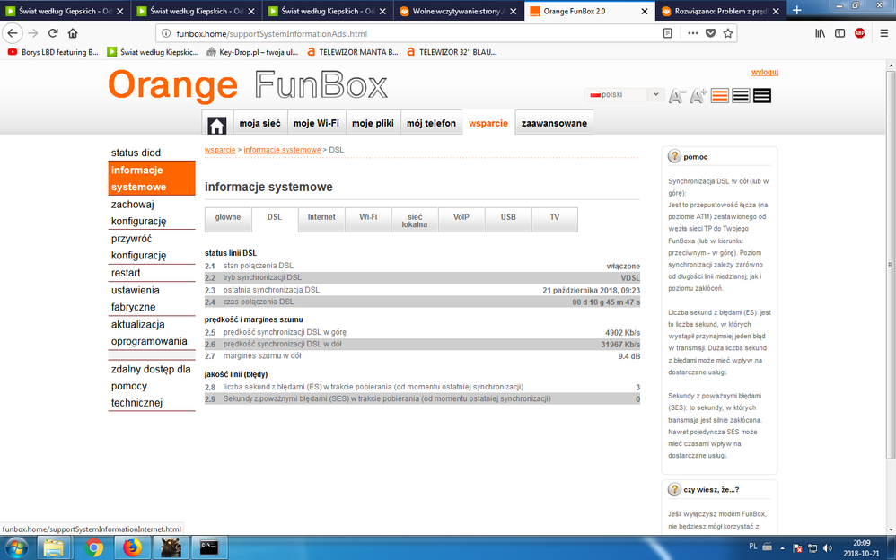

Pokaż statystyki DSL z funboxa

jak to zrobić ? Nie widzę takiej zakładki w panelu

Linia jest OK.
