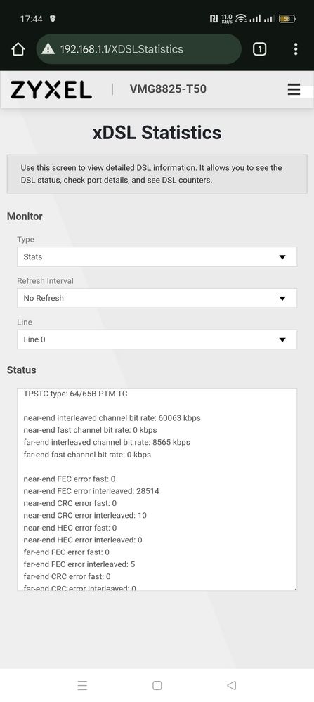

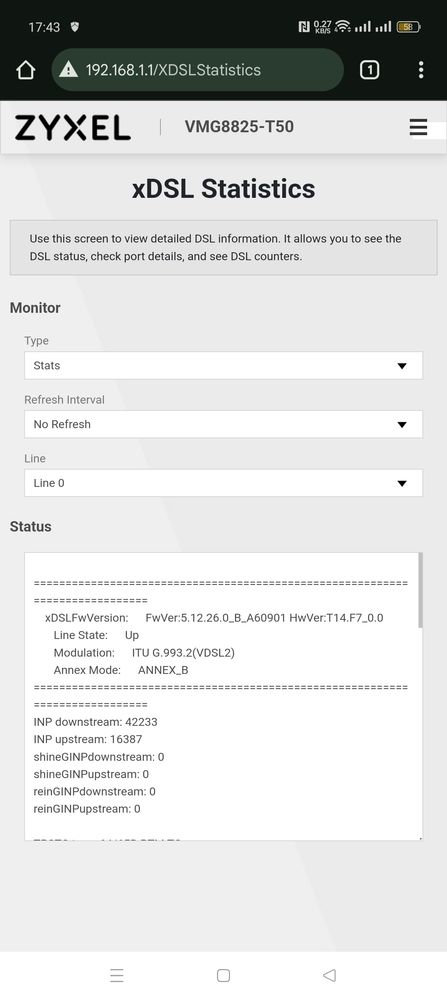

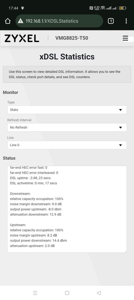

Mam ustawione MTU na 1500 ale nie bardzo mi chodzi internet jak to się podlicza i ustawia...
A jak mam czytać błędy w moich logach bo mam ich sporawo a zależy mi na sprawnym łączu...
Screenshot_2025-02-06-17-43-48-97_40deb401b9ffe8e1df2f1cc5ba480b12.jpgScreenshot_2025-02-06-17-44-27-76_40deb401b9ffe8e1df2f1cc5ba480b12.jpgScreenshot_2025-02-06-17-44-15-79_40deb401b9ffe8e1df2f1cc5ba480b12.jpg

MTU nie ma związku ze stabilnością połączenia DSL.
Jeśli masz niestabilne łącze to je zgłoś do naprawy.
