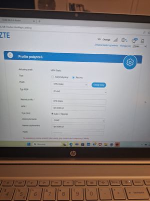

Tak mam wpięte ZTE MC889 i mam tutaj to tak wpisane
  1.  
  • 12
  • 23
Vpn statyczny router zte T5400
@j131 napisał(-a)
No to pokaż ekran konfiguracji APN tego MC889 i wszystko powinno być jasne.
1000020066.jpgo to chodzi?
Na naklejce routera logowalem.sie po adresie 192. Itd i są takie ustawienia

Na 1 screenie masz APN chyba dobrze ustawiony, i złapało Ci połączenie z siecią. Czyli łączy się, ale nie daje ci publicznego IP? Chyba, że się łączy tylko masz podwójny NAT w sieci wewnętrznej? Czyli, może ten ZTE 889  ma publiczne IP, ale ten 2 router w domu już nie? Jak to masz ustawione?

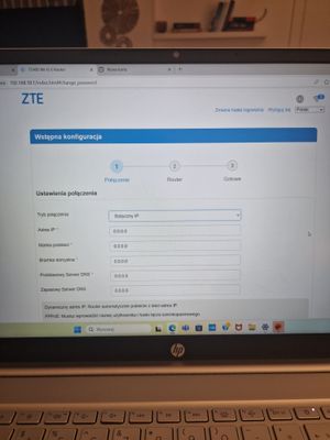

A już widzę, że na ten 5400 nie łapie sieci.  Na początek ustaw sobię DHCP, czyli dynamiczne IP na tym 5400. Wtedy złapie sieć. Potem będziemy robić bridga ale to za chwilę...

 okej teraz mam tak co dalej?;)

Ustaw typ PDP na IPv4
Jak w poprzednim poście pisałem, jaką masz ofertę internetu mobilnego: FLEX, na kartę, abonament?

Jakie masz inne ustawienia? Jeżeli wprowadzasz statyczny nr IP, to trzeba te dane wpisać. Uważam, że powinno byś ustawione DHCP.

Jak ustawiam typ IPv4 to jest połączony ale nie otwiera sie żadna strona... internet mam na abonament orange love
Właśnie na tym ekranie moge wybrać dynamiczny, statyczny ale jak wybieram statyczny musze wpisać dane ale niestety nie mam tych bramek DNS itd...
Pani z infolinia podała mi ip i powiedziała żebym sprawdzil sobie czy mam takie samo jak ona podała. I za każdym razem moje ip sie zmienia byc moze źle sprawdzam....

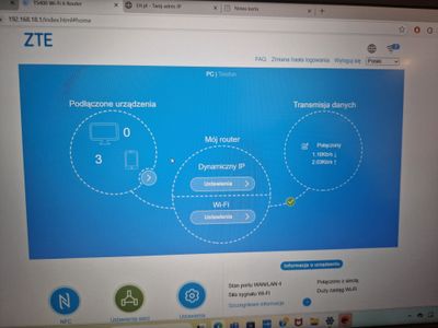

@keraJ87  Patrz
Masz 2 routery:
1. Zewnętrzny ZTE 889, który "daje ci net".
2. T5400, to zwykły router.
Na 889 ustawiasz net, co właśnie uczyniłeś.
T5400 ustawiasz w tryb "Router", spinasz "ZTE889 LAN" do "T5400 WAN" /  (LAN->WAN).
Na T5400 ustaw dynamiczne IP i robisz reboot routera  T5400, aby złapał IP.
Po tym powinno ruszyć / a nawet musi działać.
