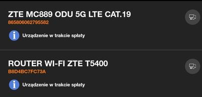

Vpn statyczny router zte T5400
 takie sprzęty mam.
  • 10278
  • 43270
  • 357
No to pokaż ekran konfiguracji APN tego MC889 i wszystko powinno być jasne.
