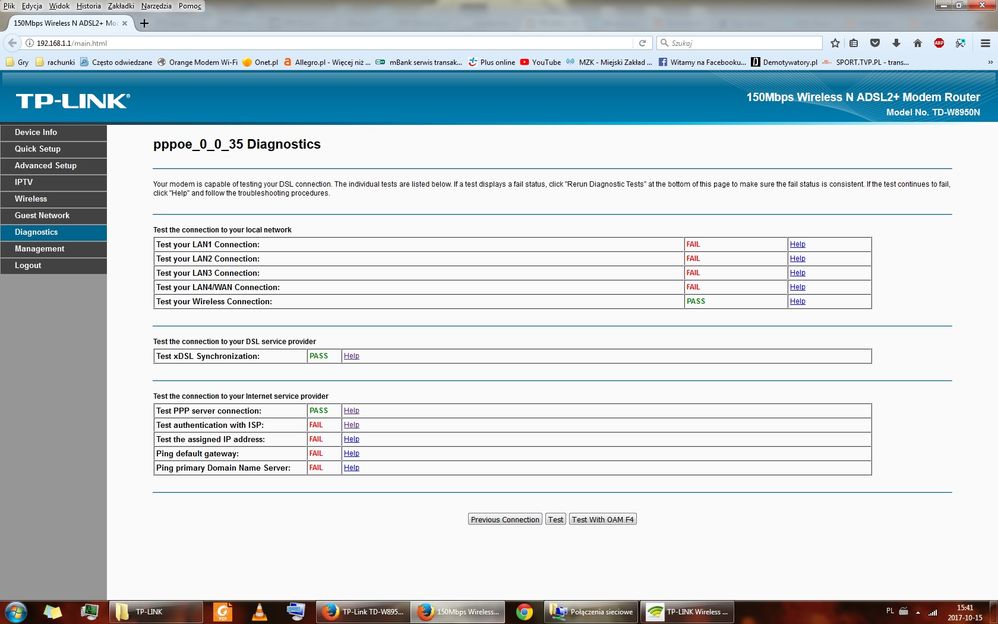

Dioda ADSL się świeci, a wszystko wygląda tak jakbym tym upgrade`em firmware totalnie go wyczyścił i on  teraz nie może pobrać żadnych danych do uwierzytelnienia. Mam login i hasło do neostrady, wpisuje tak jak trzeba, ale jest zderzenie ze ścianą.
TP-Link TD-W8950N - brak połączenia z internetem po aktualizacji
Po przeprowadzeniu diagnostyki wychodzi na to, że faktycznie nie dostaję uwierzytelnienie z Orange i jednocześnie nie przydzielają mi IP, dlatego nie mam neta.

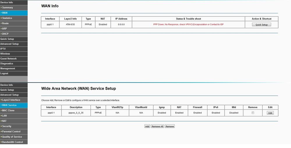

Wklej jeszcze sekcje Device info -> WAN
Oraz Advanced Setup -> WAN

@Seekor, zrób jeszcze szybką instalację na parametrach rejestracyjnych: login/pass rejestracja@neostrada.pl / rejestracja.
Proponuję bez IPv6.
Jeśli dostaniesz adres IP to problem jest jednak z Twoimi danymi do logowania.
Jeśli kopiujesz swoje dane z pliku to może wkleja Ci się spacja na końcu - bardzo częsty błąd.
Jeśli przepisujesz to być może mylisz literę i (Iza) z literą l (Leszek). Niektóre czcionki drukują tak, że ciężko odróżnić 🙂
Więcej pomysłów niestety nie mam.

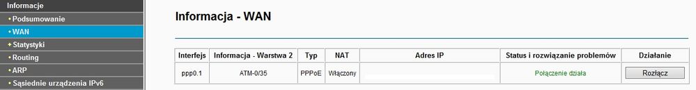

Zrobiłem dodatkowe instalacje i metodą prób i błędów udało mi się połączyć i internet już działa. Zaczęło działać dopiero jak usunąłem z loginu /ipv6. Pierwszą instalacje dokonywał monter, więc szczerze nie wiem czy tak było od początku tylko nie raczył mnie poinformować, że jakby coś się działo to login jest skrócony bo zgodnie z wyciągiem z umowy jest z /ipv6. Modem też obsługuje ten protokół, także nie wiem w którym miejscu jest błąd. Jednakże suma sumarum jest internet i wszystko się rozbija o loginy i hasła 😉
