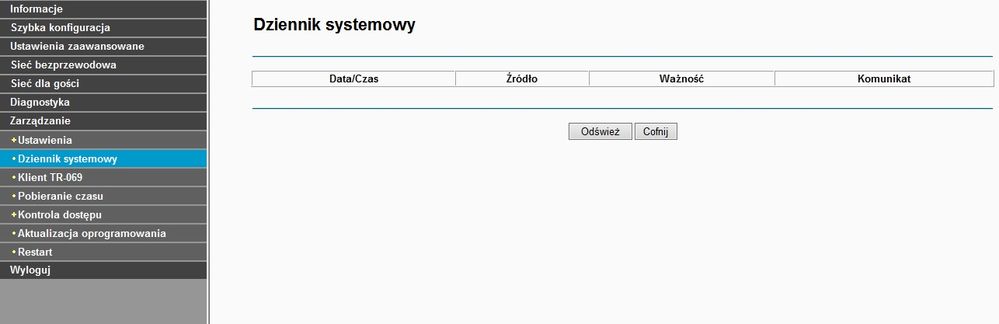

@Seekor, czy ADSL świeci?
Wrzuć screen'a z logu systemowego.

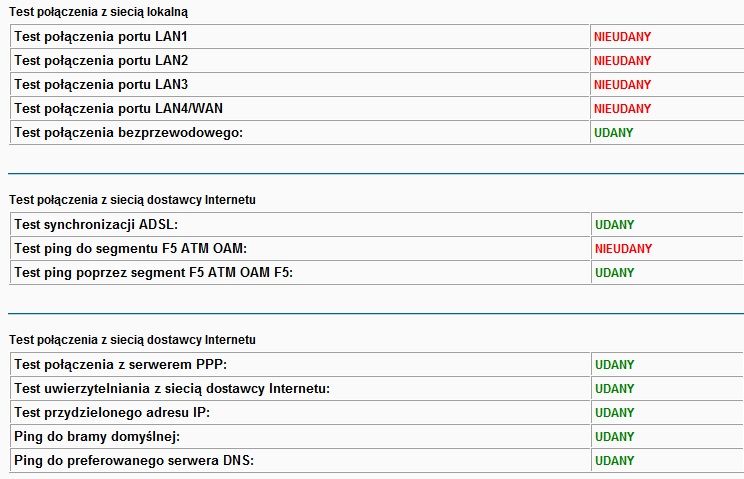

@Seekor, poniżej masz ekrany z menu modemu.
Jak to wygląda u Ciebie?
