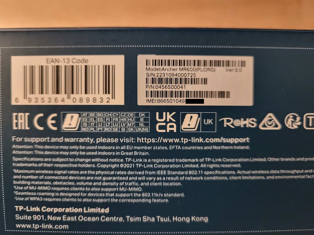

Cały problem tkwi w tym, że:
  1. Orange sprzedał mi wersję PLORG (patrz. zał. obr.)
  2. TP-Link nie zezwala na wgrywanie EU na sprzęt operatorski.
  3. Próbowałem wgrać oprogramowanie beta z forów TP-Link, które umożliwiało wgranie EU, ale ten firmware też został odrzucony przez router.
  4. Straciłem już nadzieje a za razem szacunek do Orange. Co mi z tego, że sprzęt nie posiada blokady, skoro pozostaje na archaicznym firmwarze.
