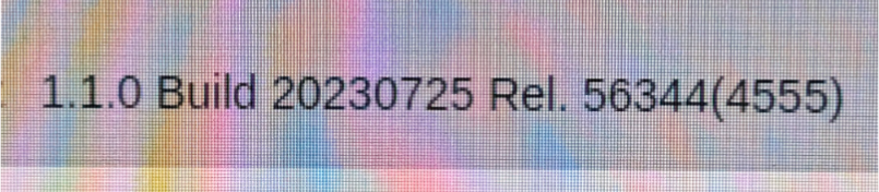

TP-Link AX 23 - OpenWRT
Taki mały update tematu. Kupiłem na OLX za kilka złotych AX23. Miał soft jak na foto. Open WRT wgrane i działa:)

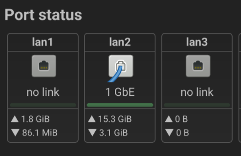

Kolejny update, tym razem o siłach wyższych.
Między kondygnacjami mam uszkodzony kabel LAN.  Już miałem brać się do naprawy, bo chyba mniej więcej wiem na którym zgięciu mam zwarcie i co się stało?
Router z tego wątku, z softem Open WRT linkuje na 1Gb 😄 . W żaden sposób nie wymusiłem linka. Wszystko jest na auto... Wcześniej max 100Mbps, Jakby rozumiem, że soft pewnie jest tak ustawiony, że ma większą tolerancję na błędy, ale w praktyce to działa. 🙂 2 dzień nie zmieniło na 100Mbps. Ani razu nie zerwało transmisji 😉
