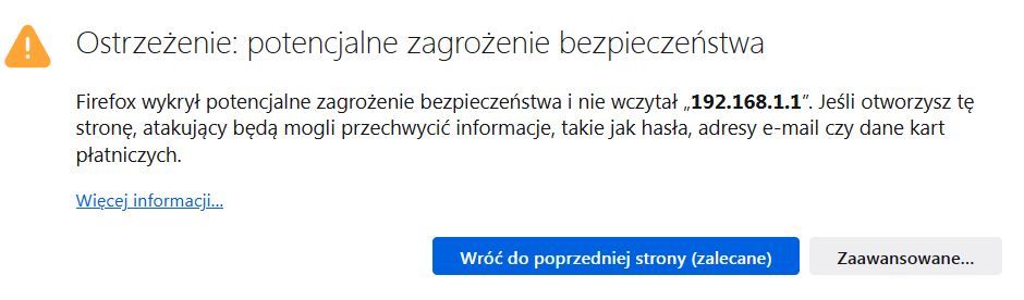

A co z robić z tym ostrzeżeniem, które pojawia się przy logowaniu do routera TP ER605 ?
Możesz to zignorować w tym przypadku.

Ten błąd certyfikatu to normalna sprawa.  Jeżeli masz wersję V2 to niedawno wyszła aktualizacja. Dodano nowe funkcje, typu VWAN, czy separację sieci.  Ogólnie dodano dość dużo rzeczy.

Aby nie mieć problemu z certyfikatem spróbuj wejść na stronę https://tplinkwifi.net/

Klikam zaawansowane i pomijam to ostrzeżenie, ale to trochę denerwujące przy każdym logowaniu.

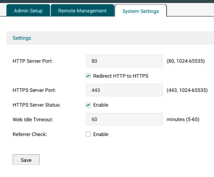

Aby pozbyć się tego komunikatu, musisz wyłączyć przekierowanie na HTTPS, lub ewentualnie całkowicie wyłącz HTTPS i loguj się przez http

Trochę słabo wyłączać httpsa pomimo, że to sieć lokalna 🙂

Czego się obawiasz w sieci lokalnej:D

Funboxy też mają nieaktualne certyfikaty i wygląda na to że nikt się tym nie przejmuje.
