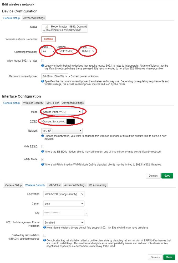

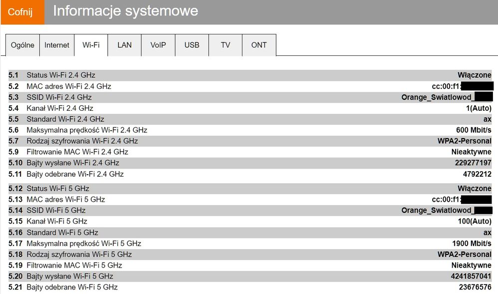

3. Dodatkowo ponieważ jest niewykorzystywana karta sieciowa na 2.4GHz, można zrobić na niej Bridge w trybie Relay WDS do połaczenia urządzeń niewymagających Multicast. Do działania wymagany jest mostek relayD, który jest w pakietach. Ustawienie Country Code na PL (option country 'PL'), daje możliwość zwiększenia mocy WiFi 5GHz do 23dbm (option txpower '20'), tj. 199mW, na 2.4GHz więcej niż 100mW jest nielegalne.

config wifi-iface 'wifinet0'
        option device 'radio1'
        option mode 'sta'
        option network 'FunBox_Connection'
        option ssid 'Orange_Swiatlowod_0000'
        option encryption 'psk2'
        option key 'HASLO_DO_WIFI'
config wifi-iface 'wifinet1'
        option device 'radio0'
        option mode 'ap'
        option wds '1'
        option network 'lan'
W opcjach konfiguracji przez GUI po ustawieniu Mode na Acces Point (WDS),
Wszystko inne łacznie z hasłem,(key) ustawia się dokładnie takie jakie ma sieć macierzysta. I to wszystko.

config defaults
        option input 'ACCEPT'
        option output 'ACCEPT'
        option forward 'ACCEPT'
        option synflood_protect '1'
config zone
        option name 'lan'
        list network 'lan'
config zone
        option name 'wan'
        option masq '1'
        list network 'FunBox_Connection'
Natomiast wifi 2.4GHz w trybie AccesPoint (WDS) działa jeżeli chodzi o telefon oraz Internet of Things, ale laptop ma jakieś problemy.
