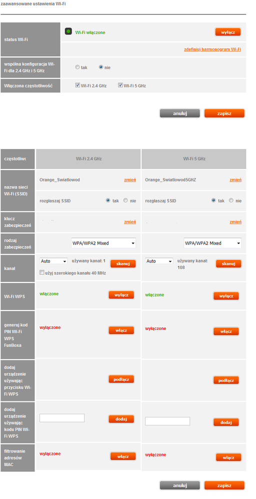

To tylko szybkość widoczna po wifi (teoretycznie jakbyś pliki przeciągał między urządzeniami bez sieci), nie ma nic wspólnego z prędkością internetu.
Ew. spróbuj wybrać ac - najszybszy, ale jak masz inne urządzenie starszego typu to może oznaczać brak internetu.
To co masz na dole - kliknij na modyfikuj i zaloguj się do panelu routera.

Mam nadzieję, że rozdzieliłem sieci poprawnie? 🙂

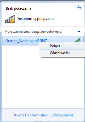

Gdy chce się połączyć z siecią

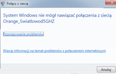

najpierw pojawia się taki komunikat
a ikonka sieci zmienia się na brak sieci i dopiero po chwili komputer automatycznie łączy się z internetem. Czy da się temu jakoś zaradzić?

Zmień może teraz to co wcześniej VHT 2,4 na Enable.
Tu już trzeba pokombinować ustawieniami.

@jackjacker1 munie przez WiFi też tak samo jest. Najpierw połączy się z siecią i pokazuje, że brak połączenia, a po chwili dopiero ikonka pokazuje że połączenie jest nawiązane.

Po zmianie wszystkich ustawień download jest na poziomie 110-120 Mb/s i upload 50 Mb/s czyli nic więcej z wifi już nie wyciągnę, jedynie kablem?

A tyle masz przy wireless mode ustawione tylko na ac?
Jeśli tak, spróbowałbym na chwilę wyłączyć urządzenia korzystające z internetu i ponownie uruchomić router. Może inne urzadzenie obniża standard wifi w dół.

Dokladnie tak, taką prędkość osiągam przy a/n/ac. Spróbuję zresetować router.

A zmień ustawienie z a/n/ac
na tylko ac - miałeś takie na liście do wyboru.

Po  odlączeniu routera na kilkanaście sekund z zasilania i ponownym podłączeniu szybkość jest taka sama, czyli 110-120 Mb/s. (W tym czasie jedynym urządzeniem korzystającym z sieci jest komputer). To chyba ściana powoduje spadek szybkości.
