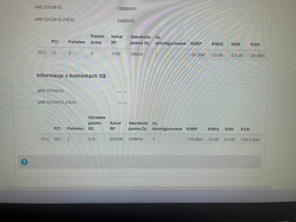

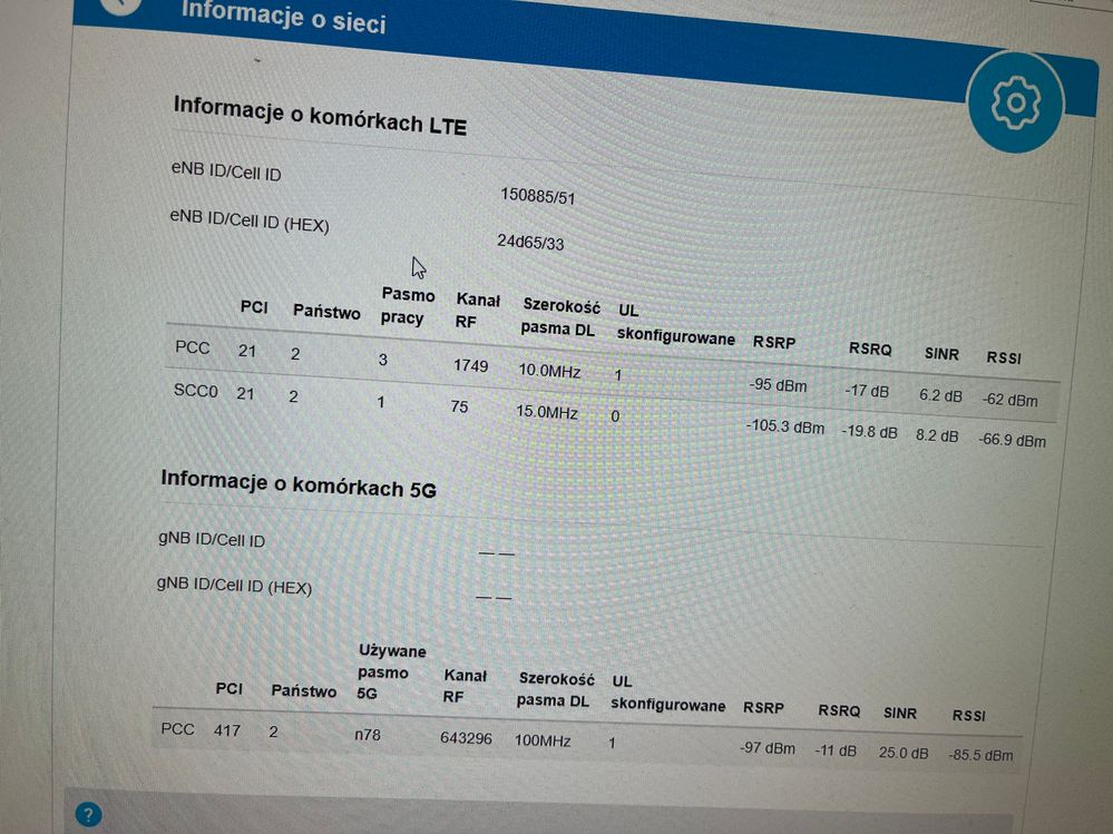

Witam, od roku posiadam zte 889 wraz z zte 5400 i nielimitowanym internetem od orange, problem w tym że ostatnio straciłem zasieg 5g n78 na którym osiagałem wyniki 600/100. Czy ktos jest w stanie sprawdzic dlaczego z dnia na dzien straciłem albo z jaką wieżą sie łącze teraz? Support nic nie wie o żadnych problemach, w załącznikach przesyłam informacje o sieci z routera zte. Lokalizacja to Lniska woj pomorskie
Na tym screenie z pci 417 miałem pełen zasieg i super predkosc a na tym z 697 mam jedną kreske i czesto gubi zasieg

Strata zasiegu 5g n78
@siemaneczko12 Może wystarczy trochę pomanewrować ustawieniem modemu. Sam mam tak na 5G, że jak postawie swój router wewnętrzny na jednym końcu parapetu to łączy się z nadajnikiem z innym PCI niż jak postawię po drugiej stronie
Próbowałem już w każdą strone, nawet wymuszałem konkretne pci na stronie zte ale nadajnik jakby sie rozpłynął w powietrzu
A może jednak są jakieś prace na nadajniku, bo wychodzi na to, że jeżeli dobrze widzę 5G powinno być wcześniej z nadajnika przy Szkolnej, a teraz chyba już nie jest
A próbowałeś wymusić na 5G tylko pasmo C N78 + LTE?
Nie, jedyne co zrobiłem to wyłączyłem pasma n1 i n28 bo z tymi też sie łączył a wypadają gorzej niż 5g 2100
@arthur napisał(-a)
Support twierdzi że nie ma tam żadnych prac i jest tam dostepne 5g w pasmie 3500, chociaz jak sie łacze z szkolna na pasmie 5g 2100 to mam pełen zasieg a jak złapie n78 mam jedną kreske, czyli szkolna służy jako kotwica do innej wieży jeśli dobrze rozumiem?
Tak, LTE może być z jednego nadajnika, a 5G z drugiego
Ale skoro 5g jest na tym nadajniku to czemu łaczy mi z innym bardziej oddalonym na którym mam gorszy zasieg
To zależy od różnych parametrów/ustawień. Tak w uproszczeniu:  sygnał nie jest emitowany jednolicie dookoła nadajnika - Czasem może być tak, że nadajnik bliższy nie celuje dokładnie w twój sektor czyli tam gdzie się znajdujesz, także urządzenia specjalnie mogą być tak ustawione, żeby emitowały dajmy na to w kierunku miasta, które znajduje się na zachodzie, a ty jesteś na wschodzie.  Może się zdarzyć, że jesteś gdzieś pomiędzy sektorami. Możesz za to łapać sygnał z dalszego, który lepiej celuje w twoją lokalizację. Czasami można coś poprawić kombinując z ustawieniem modemu na różne kierunki, albo z blokadami pasm
