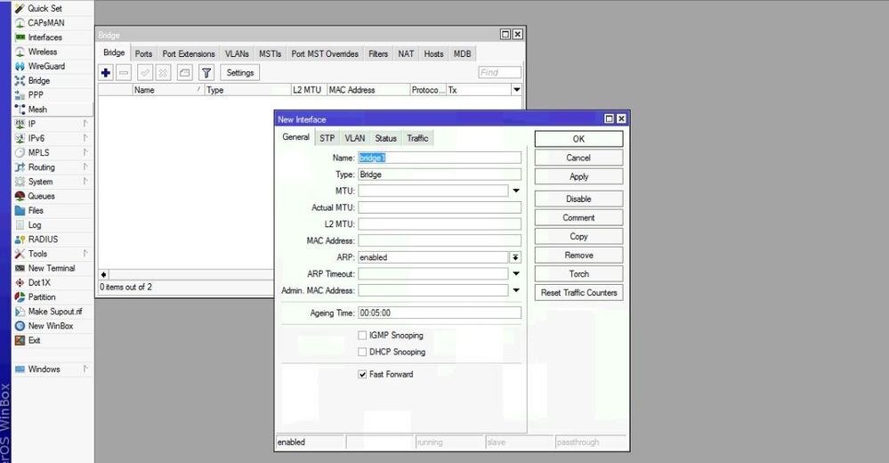

SWITCH TP-LINK LS1005G
Tylko mnie zastanawia 1 Czy jeśli tak zrobię jak jest w poradniku to microtik stanie się switchem a rolę routera przejmie archer c6 i tam będzie zarządzane dhcp. ? W microtiku mam 1 wejście lan i ten kabel musiałbym podpiąć do wan w archer c6 jak zrobiłbym jak w poradniku i będzie ok ? i czemu trzeba dodać 3 interfejsy?
@JanuszbbaBędzie tak jak piszesz. W Mikrotiku będzie tylko sterowanie połączeniem LTE. W C6 powinieneś mieć ustawione automatyczne pobieranie konfiguracji DHCP dla portu WAN.
PS. Gość dodawał trzy interfejsy bo taki miał router.

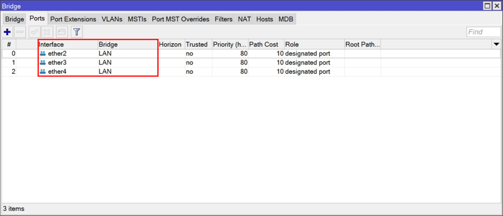

@Samotnick  To te interfejsy to jest ilość wejść lan w routerze? A w moim przypadku ile ma tego być? archer c6 ma 4 wejścia lan. Czyli najpierw muszę podpiąć kabel z microtika do wan w c6 a potem zrobić most i włączyć dhcp w c6?

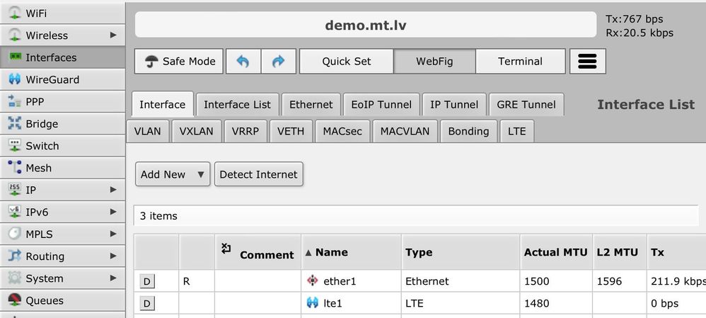

@Januszbba Najpierw przestawić Mikrotika w bridge. Wydaje mi się, że będziesz miał tylko dwa interfejsy jak na załączonym obrazku. Jak to zrobisz to podpinasz do WAN w C6 i powinno ruszyć. C6 w domyślnej konfiguracji powinien wystarczyć do poprawnego działania internetu.IMG_0330.jpeg
@Samotnick  Domyślnie bez zmian mam tak jak mi wysłałeś zdj więc ether1 będzie 1 portem które muszę dodać w bridge? Ale w microtiku dhcp nie muszę wyłączyć?
@Januszbba Nie musisz wyłączać DHCP w MT. Na początku zrób tylko bridge a potem się zobaczy.
