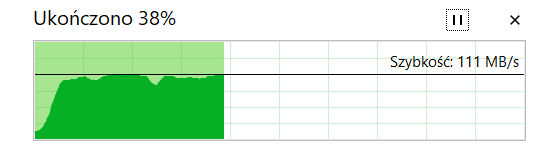

Kabel FTP, który ma kupę lat na karku. Po podłączeniu PC krótkim, gotowym kablem UTP do Archera i podłączeniu kablem Laptopa - transfer rzędu 111 - 112MB/s przy pliku wideo nieco ponad 9GB. Czyli wina kabla, jak niektórzy sugerowali. Temat do zamknięcia. Dzięki wszystkim za pomoc i zaangażowanie. Mój błąd, że na to nie wpadłem, ponieważ uznałem kabel sieciowy za pewnik i zacząłem wymyślać bzdury o tym, że Funbox ma coś do rzeczy. Jeszcze raz dzięki.

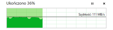

Wywaliłem wtyczki, zarobiłem nowe. Działa. Plik wideo 12 GB
