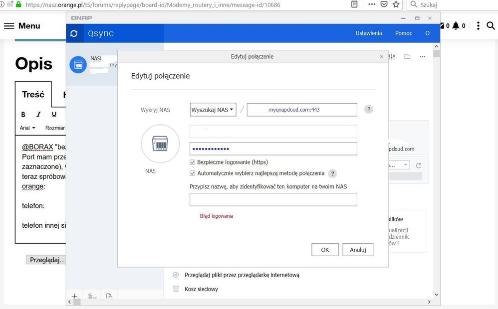

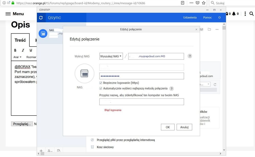

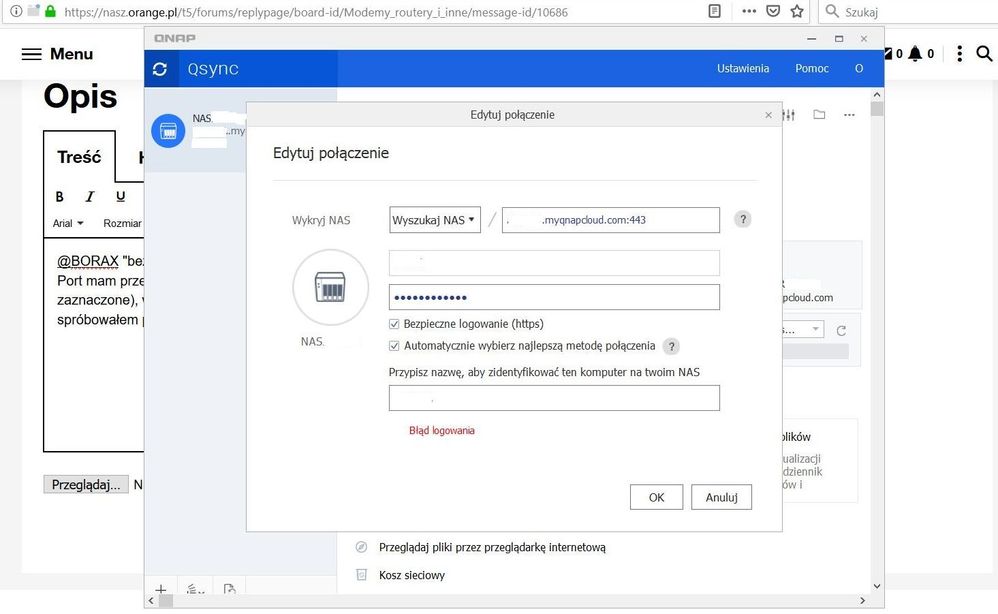

Port mam przepuszczony standardowy 443 na serwer (też korzystam z ssl i tez mam to w qsync zaznaczone), wpisywanie adresu z portem też nic nie daje, zresztą tego już próbowałem wcześniej (a teraz spróbowałem ponownie "bez ochrony").
orange:
telefon (też mam w orange. Działa czy wpiszę port 443 czy nie - nawet po wpisaniu znika po wejściu ponownym w edycję połączenia, bo to port standardowy), jak widać w lewym górnym rogu okienka qsync - świeci na zielono bo się połączył:
Postanowiłem sprawdzić połączenie udostępnione przez telefon innej sieci i co ciekawe też nie działa:
I powiem szczerze trochę mnie to zbiło z tropu w tym momencie - czyżby to jednak był problem z konfiguracją po stronie serwera?
